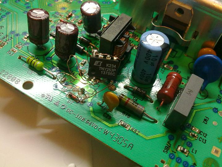

Вот сегодня прихожу, а клиент отдает модуль со словами: "Потекла снизу, а я ее положил на правый бок, затем поставил, включил и запах гари пошел, потом решил сам починить (с помощью интернета)". Кстати китайский модуль первый раз вижу в ZANUSSI

Да микруха просто воды боится. Вот и подпрыгнула, как смогла. (IMG:style_emoticons/default/umora.gif)

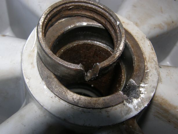

Попытки самостоятельного ремонта (IMG:style_emoticons/default/rolleyes.gif)

Интересно,каким зубилом обойму подшипника так можно разрубить?
сообщение 30.5.2011, 22:04
Сообщение #312
Болгаркой.
... И без зубила можно вынуть. (IMG:style_emoticons/default/one.gif)

Цитата(sidor1 @ 30.5.2011, 23:04) *
Болгаркой.
Врядли, радиус не позволит, да и пропил конусный, самому интересно как умудрились пластик не повредить?
сообщение 30.5.2011, 22:11
Сообщение #314
След на обойме...
И на баке, по диагонали.
Сообщение отредактировал sidor1 - 30.5.2011, 22:12

Да, такого еще не видел! Не проще им было, другую внутреннюю обойму и шарики туда вставить и выбить?
