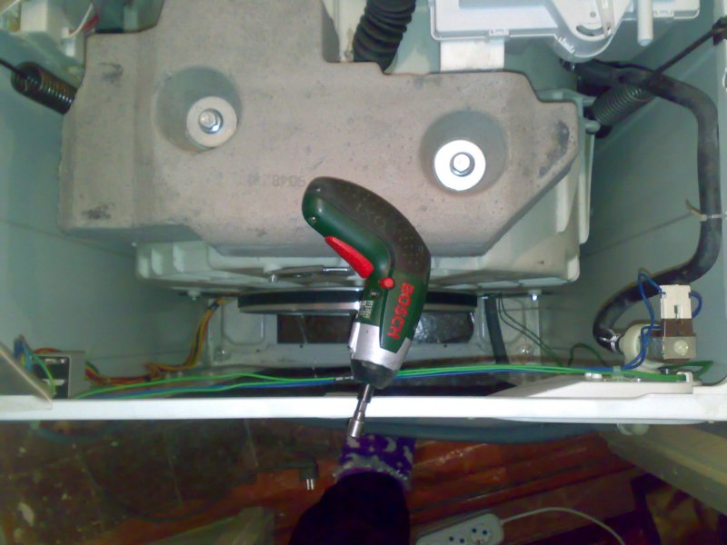

Клиентка приобрела канди 4 года назад в эльдорадо (а в те года эльдорадо могло продать машинку и без электронного блока)за 6,5 тыс руб. Рядом такая же стоила 12 000. Уценка была типа из за царапин на корпусе. При отжиме кажется , что сваи забивают только оч быстро (IMG:style_emoticons/default/mrgreen.gif)

И что демонстрирует данное фото?
Электроинструмент Бош (IMG:style_emoticons/default/mrgreen.gif)
сообщение 21.4.2011, 5:41
Сообщение #294
Ну как минимум, что Sannek имеет отвертку Bosch... А вообще как-то бак маловат для такой машинки. Зазор сзади большой, и пружины слишком смещены вперед.
И я тоже не встречал у канди такого простора для деятельности.

Меня сразил Indesit с клееным баком (модель не помню). В полноразмерном варианте (60 см) у которого стоит бак такой же, как в машинках 45 см. Спрашиваю у клиента: зачем такую большую покупали? - чтобы бак был больше.
Там между задней стенкой и баком 15 см воздуха. Когда показал клиенту, у того глаза на лоб полезли.
сообщение 21.4.2011, 7:51
Сообщение #297
На днях ремонтировал модель iwb5103cis и в предыдущей линейке тоже такие есть - что-то типа Wia...

То что бак то не родной. Машина на 5 кг, а бак от 4 кг.
Sannek Такие машинки Candy выпускала тысячами. Во всяком случае "глубокие" баки за завод не поступали. Так что Эльдорадо, сдесь не виновато.

Candy, Indesit... Это наверное по приинципу: я его сложила из того, что было. (IMG:style_emoticons/default/rolleyes.gif)
