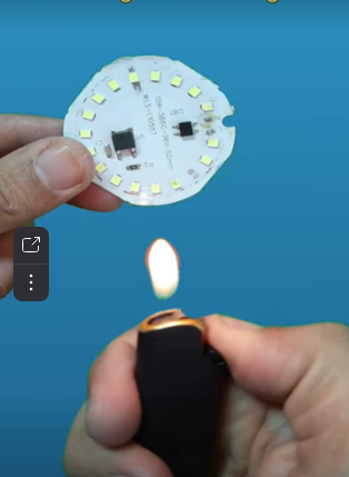

По делу, отпаять старый лед было трудно. Он оказывается не только за выводы держится, а ещё и снизу за пузо припаян. А под платой сразу аллюминий. Короче, разогреть это всё паяльником практически нереально. Но я его всё-же как-то заменил. После впайки нового, ещё грел всю эту пластину долго, пока лед не притянуло к ней. Уффф и геморно. Цена лампочки наверное на 2 порядка ниже чем усилия по её ремонту.

сообщение 30.1.2023, 15:35
Сообщение #2084
Сообщений: 1001
https://mysku.club/blog/aliexpress/77952.html Купи в следующий раз не будешь париться,да и процы пять намного удобнее (IMG:style_emoticons/default/rolleyes.gif)

Обычный домашний утюг тоже неплохо с этим справляется (IMG:style_emoticons/default/cool.gif)

Леды стоят ещё и в светильниках и подсветках матриц... И вот ситуация у тебя померла светодиодная люстра в натяжном потолке, а такой фигурности нету от слова совсем, разобрать а перед этим снять нужно, а потом сделать так чтобы не снимать в ближайшее время, вот тогда ты мои слова вспомнишь. Или выпаять драйвер, припаянный пузом, ну а про лампочку.. Если время затраченное на ремонт меньше времени поездки за новой, то почему бы и нет?Только ты с паяльником делал это от слова Дофига, а по факту минут 5,пока столик не нагреется.

Ага, спецоборудование за 4 евро. (IMG:style_emoticons/default/mrgreen.gif) Сервис не сервис, но для саморазвития, данный опыт не был для тебя бесполезен. Теперь ты знаешь как устроены современные осветительные устройства. (IMG:style_emoticons/default/rolleyes.gif) В твоем случае ремонт разумеется нецелесообразен. Но встречаются и специализированные или какие нибудь модные (супербрендовые) источники света. Не так давно, ремонтировали кольцевую косметологическую лампу, у которой какая то невероятно дикая цена и расходники в наших краях недоступны. Распространенные китайские не подходят. Плата оказалась приличного качества, поэтому удалось сделать идеально без потемнения маски. Разумеется разогревалась вся поверхность одновременно на ИК станции контактным способом. Все светодиоды менялись одновременно за один цикл.

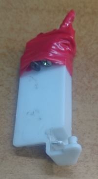

Красной изолентой ремонтировать нельзя! (IMG:style_emoticons/default/rolleyes.gif)

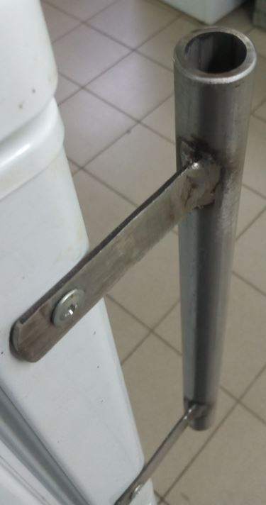

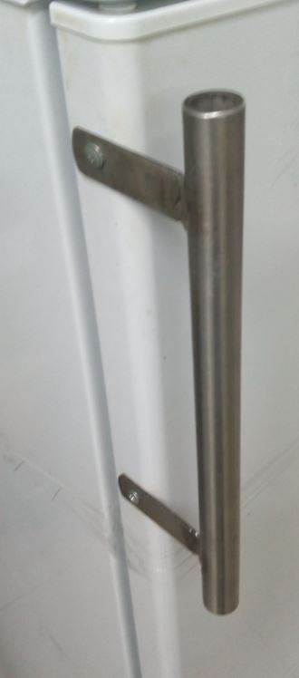

сообщение 11.4.2023, 15:24
Сообщение #2099
Нержавейка это хорошо, исполнение слабовато. (IMG:style_emoticons/default/rolleyes.gif)
сообщение 11.4.2023, 15:30
Сообщение #2100
Сообщений: 40713
Зато надёжно. Можно с холодильника на холодильник переставлять и по наследству передавать.
