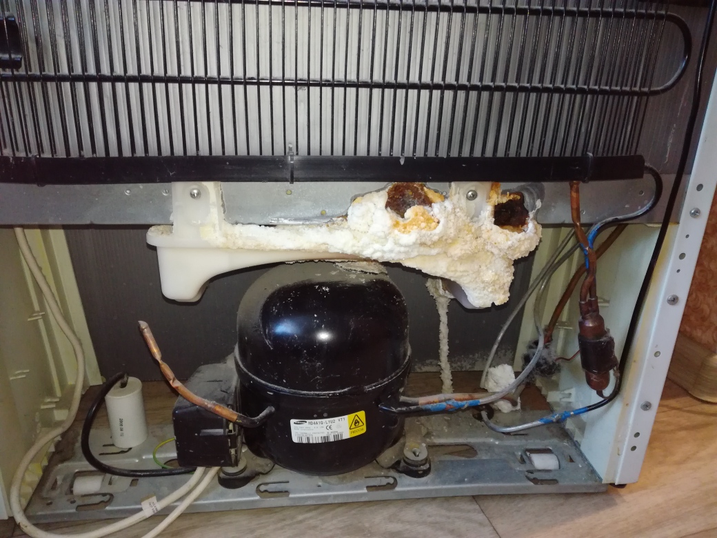

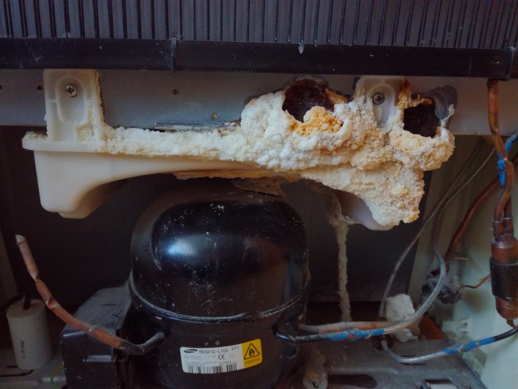

Приезжаю на заявку - холодильник не работает , включаю его, разворачиваю и тут такое...))))
На вопрос для чего и почему оригинальный ответ. "Забился сток воды и я решила промывать раствором соли"
На вопрос для чего и почему оригинальный ответ. "Забился сток воды и я решила промывать раствором соли...
Это всё от бедности (IMG:style_emoticons/default/grabli.gif)
В данном случае, в первую очередь от бестолковости.
Из той же серии, лить кипяченную воду в технику вместо деминерализованной.
вот это как раз от жадности))), вода откуда то поступает, но орешек знанья твёрд ......Пена нам поможет!

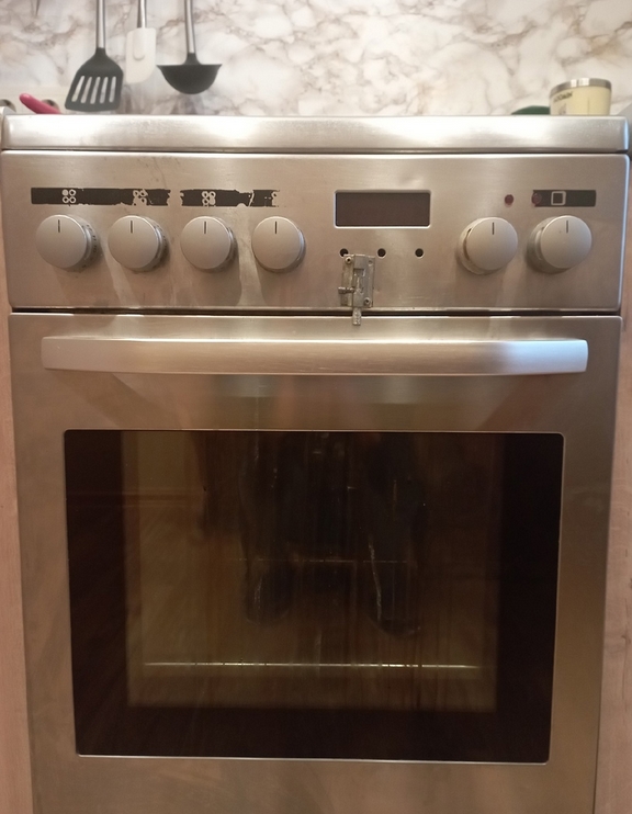

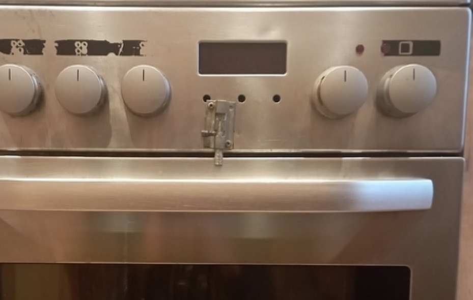

Починили сами. (IMG:style_emoticons/default/mrgreen.gif)
сообщение 7.8.2022, 22:34
Сообщение #2052
Сообщений: 40713
И таймер выкинули и защёлку вместо пружин на петлях? А что там с пружинами то стряслось?

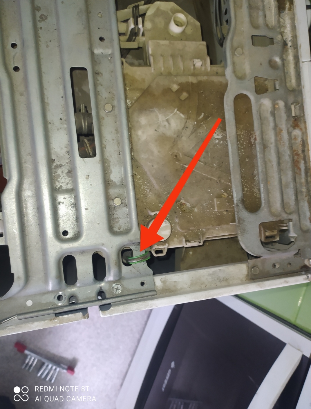

Сами меняли подшипники на зануське. Че то бак стучит на отжиме....

Гы...
И винтик от крышки красуется вместо жёлтого без крестика.
сообщение 30.8.2022, 20:28
Сообщение #2057
За винтики я вообще молчу. Вызвали на дефект нет нагрева после самостоятельной замены подшипников. Провода не подвязали к баку, вибрацией клемму с тэна сдернуло.
Пружинки перевесил правильно.
Спрашиваю: чем сальник мазали?
В ответ молча чешут репу и улыбаются.
А кто делал то все это?
Друг в гости приезжал, говорит, давай сами сделаем, да денег сэкономим.
Сэкономили блин...
Добавлено 30.8.2022, 21:32
Тэн тоже под замену. Пропилило его зажимом, слабо затянули видимо

Да там тяни как хочешь, если зажим погнут то перетирать будет и дальше. Теоретически можно попытаться его в порядок привести через дырочки под лопастью. По нормальному конечно доступ к нему только при располовиненном баке.

Зажим я раздвинул, он там из 2х проволочек состоит. Тен в него с усилием зашёл. Должен тэн нормально в нем держаться. Да и замена подшипников должна быть скоро...

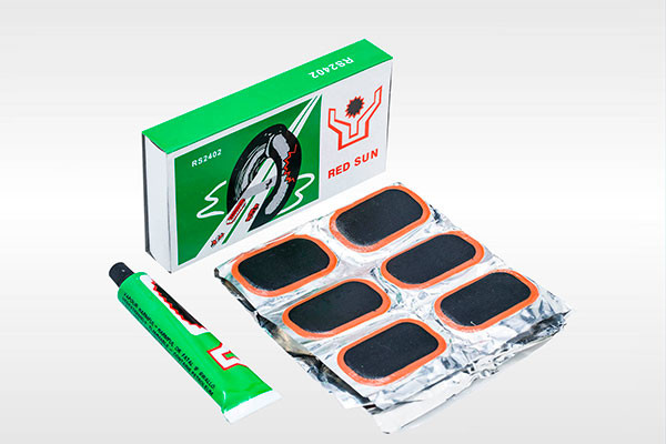

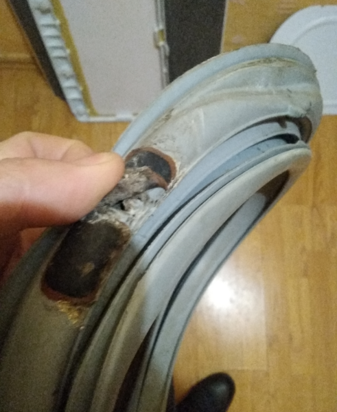

Ремкомплект для " ремонта " уплотнительных манжет. (IMG:style_emoticons/default/mrgreen.gif)
сообщение 12.1.2023, 22:54
Сообщение #2061
Сообщений: 3323
велосипедист хозяин))

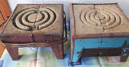

В далёкие времена, когда в нашей деревне не было газа (зато было дохрена угля, шахта в шаговой доступности), электроплиты использовали очень редко. Зато использовали так называемый "козел". Хреновина эта представляла из себя кирпич на ножках, в кирпиче проточена канавка, в канавку уложена спираль. Чем жирнее была спираль, тем круче считался козел. На нем вода очень быстро вскипала. Было только 2 недостатка: невозможно регулировать мощность и вечно оплавленные вилки - розетки

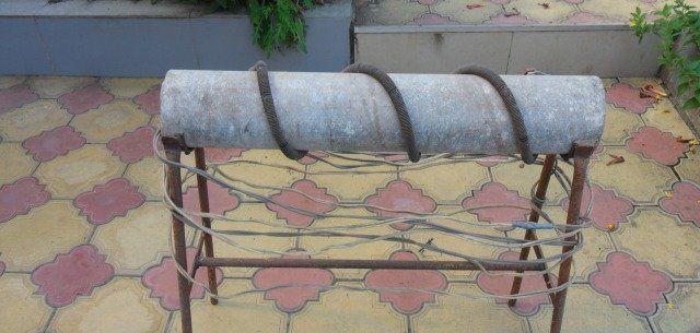

Это у тебя просто печки.А козёл,вот он родной
Сообщение отредактировал _Живлад - 14.1.2023, 8:18
сообщение 14.1.2023, 11:34
Сообщение #2069
Не, такой дичи в своем детстве не помню
сообщение 14.1.2023, 14:23
Сообщение #2070
Эта дичь и сейчас встречается в каких-нибудь ужасных районах
