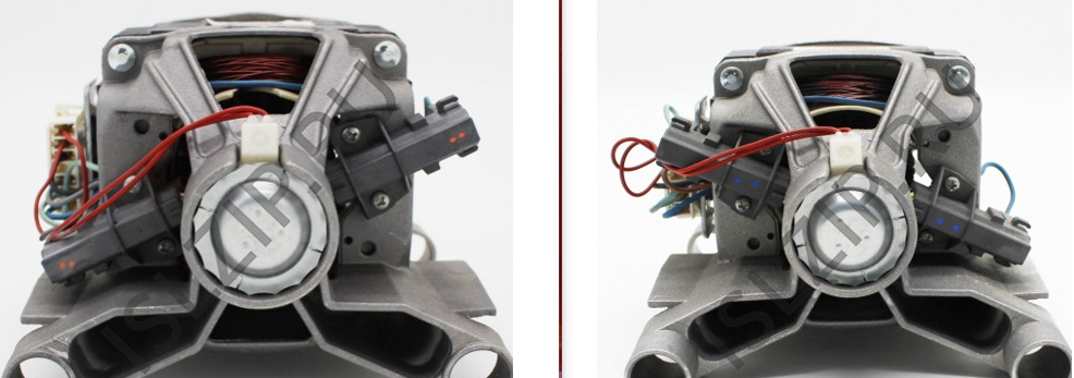

что мешает поставить на оборот, 100500 раз так делал проблем не было (IMG:style_emoticons/default/stopud.gif)
Ну ну. А на направление вращения при отжиме плевать? Ну ну. Продолжайте ставить наоборот.
Добавлено 26.4.2022, 9:55
Я тут как-то встретил, одна щётка на месте, вторая наоборот. Симметрично, так сказать. Как усы.
Вот это интересно, как влияет направление отжима на на установку щётки?
Александр777, если ты не накручиваешь обороты, то пиши слитно - наоборот ( обратной стороной ). (IMG:style_emoticons/default/blink.gif) А как влияет, сам понаблюдай. Может поймёшь.

Сообщений: 616
Цитата(yura tehnocentr @ 26.4.2022, 13:35) *
Augis, не мешай мастеру... (IMG:style_emoticons/default/mrgreen.gif) Александр777, если ты не накручиваешь обороты, то пиши слитно - наоборот ( обратной стороной ). (IMG:style_emoticons/default/blink.gif) А как влияет, сам понаблюдай. Может поймёшь.
Не смеши п-у и так смешная, вот два двигателя под одним партномером.
