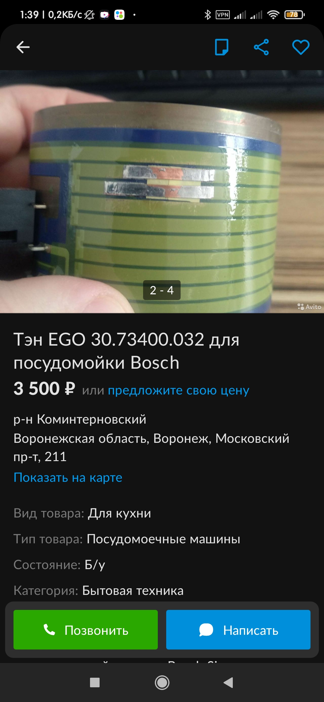

сообщение 18.3.2022, 0:39
Сообщение #1958
Продается на авито
сообщение 18.3.2022, 8:33
Сообщение #1959
Цитата(cs71ru @ 18.3.2022, 1:39) *
Продается на авито
насос дешевле там же взять можно с исправным тэном

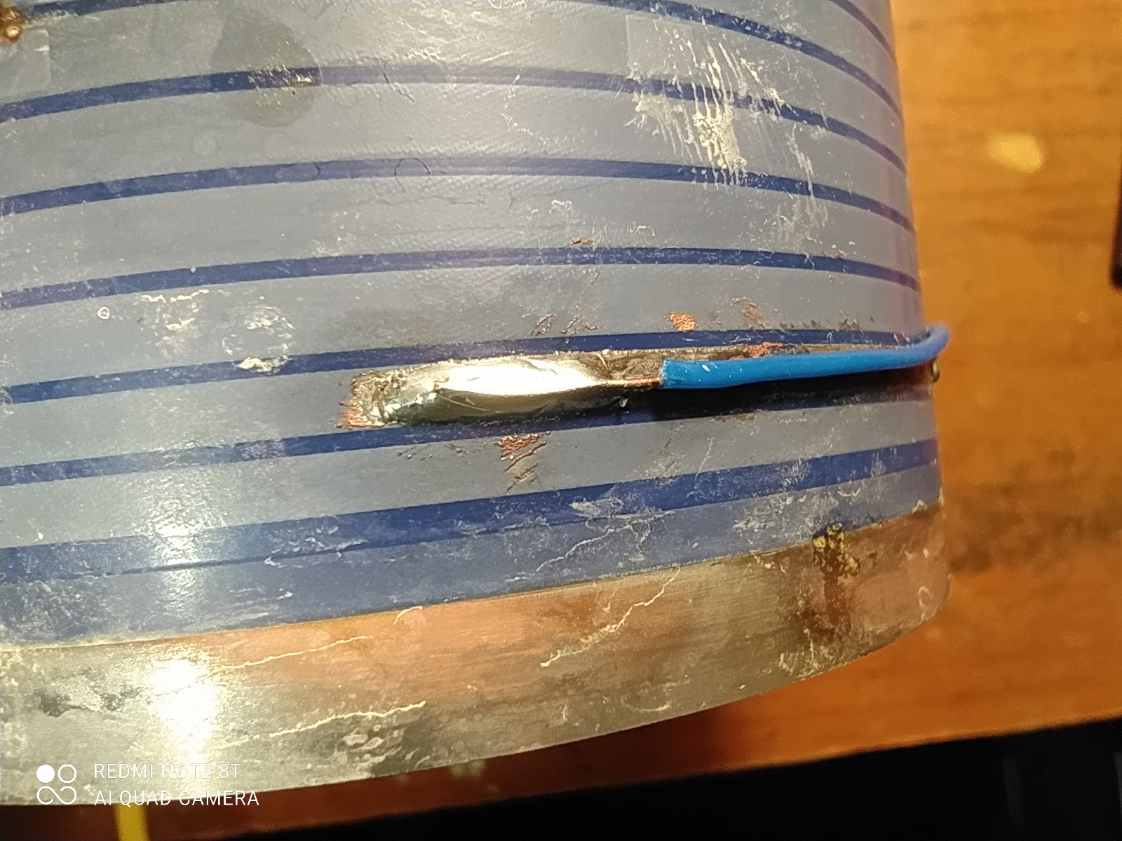

сообщение 23.3.2022, 23:53
Сообщение #1962

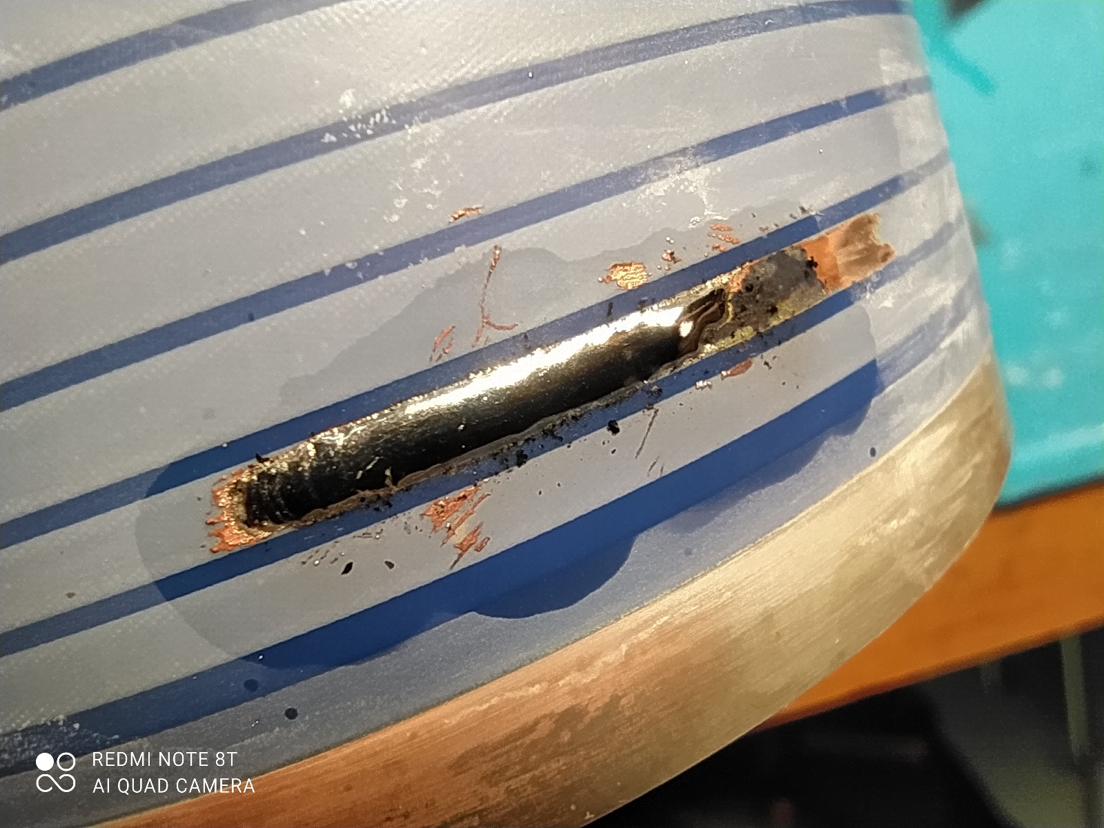

Повторил я сегодня такой ремонт. Держится отлично. Выглядит не так аккуратно, как в объявлении. Самое сложное - аккуратно зачистить лак, а он очень прочный. Осталось испытать. Сопротивление 20 ом. Сколько должно быть на новом?
Сообщение отредактировал cs71ru - 23.3.2022, 23:57
сообщение 24.3.2022, 6:37
Сообщение #1963
Сообщений: 616
А если при нагреве распаяется?
сообщение 24.3.2022, 7:03
Сообщение #1964
Сообщений: 398
А температура кипения воды отличается от температуры кипения припоя?
сообщение 24.3.2022, 7:11
Сообщение #1965
Вода за стенкой. До воды ещё догреться надо.
Добавлено 24.3.2022, 7:12
Кстати, а как сейчас с сопротивлением изоляции?
сообщение 24.3.2022, 9:07
Сообщение #1966
Сообщений: 616
у припоя свойство есть при нагреве он стаёт зернистым(молекулярные связи начинают удлинятся), соответственно в этом мести будет идти локальный нагрев.
Сообщение отредактировал Александр777 - 24.3.2022, 9:08
сообщение 24.3.2022, 9:30
Сообщение #1967
Так что там с сопротивлением изоляции? Напыление на трубу сейчас сколько звонится? При чём тут надо бы мегером, с приложением как минимум 500 вольт. Так как нагрев при пайке мог и не привести к непосредственному коротышу, но толщину изоляционной подложки уменьшить. Тоесть если даже не звонится тестером, может пробить напряжением.
Итак, результаты замера мегером - в студию!
Сообщение отредактировал Alexzz - 24.3.2022, 9:31
сообщение 24.3.2022, 10:08
Сообщение #1968
Чтоб делать такую перемычку нужно на 200% быть уверенным, что дефект произошёл
не по вине потери производительности насоса.
Конструкция помп недавно изменилась, объём камеры нагрева увеличен и размер
металлического стакана увеличен естественно.

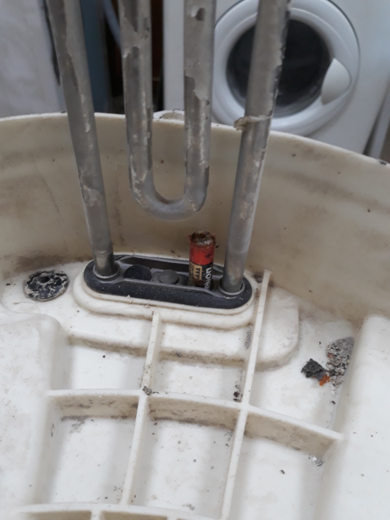

сообщение 24.3.2022, 12:17
Сообщение #1969
видели чтоб вместо затычки ставили монетки, видели гильзы..... но вот так - впервые попалась
сообщение 24.3.2022, 12:20
Сообщение #1970
Батарейку! Вот это поворот! (IMG:style_emoticons/default/umora.gif)

сообщение 24.3.2022, 13:10

сообщение 24.3.2022, 13:58
Сообщение #1973
Нет у меня мегера. Но подложку не повредил
Добавлено 24.3.2022, 14:59
Дефект произошел по вине 3х миллиметрового слоя накипи
Добавлено 24.3.2022, 15:00
Цитата(yura tehnocentr @ 24.3.2022, 13:48) *
Мина замедленного действия. (IMG:style_emoticons/default/blink.gif)
Отличная мина, особенно на lg коллекторной. Батарейку через пару месяцев разъедает, вода на колодку мотора, модуль труп. Знаем, проходили
Добавлено 24.3.2022, 15:02
Не греется этот нагреватен до температуры плавления припоя. На крайний случай можно заводскую перемычку оборвать и длинна нагревательного элемента увеличится, а мощность уменьшится

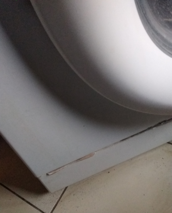

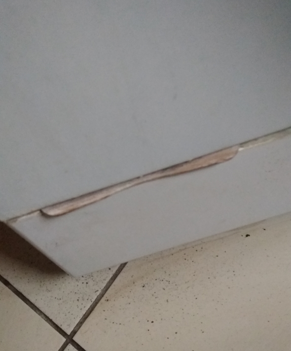

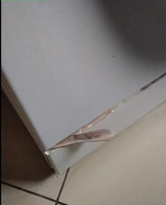

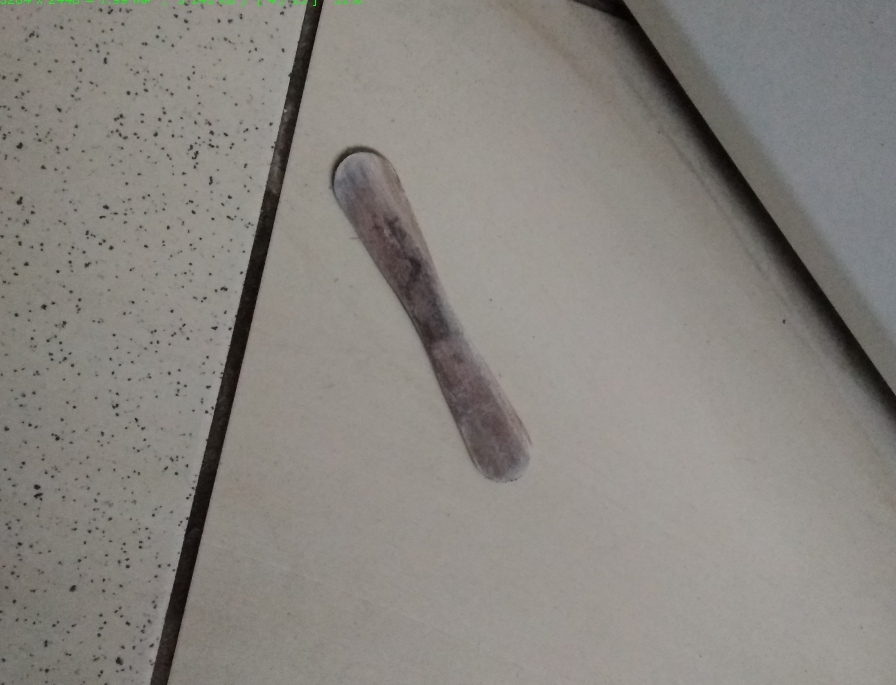

Для чего эта палочка от мороженого ? ... Использовалась в составе СМА " LG ".
Использовалась для устранения дребезжания нижней декоративной панели. (IMG:style_emoticons/default/mrgreen.gif)
Сообщение отредактировал yura tehnocentr - 16.4.2022, 13:33
Виктор
сообщение 18.4.2022, 18:39
Сообщение #1976
Сообщений: 695
Из: Альметьевск РТ
]Использовалась для устранения дребезжания нижней декоративной панели.
Раньше не ставили прокладки (квадратики)
Дребезг устранял зубачисткой.

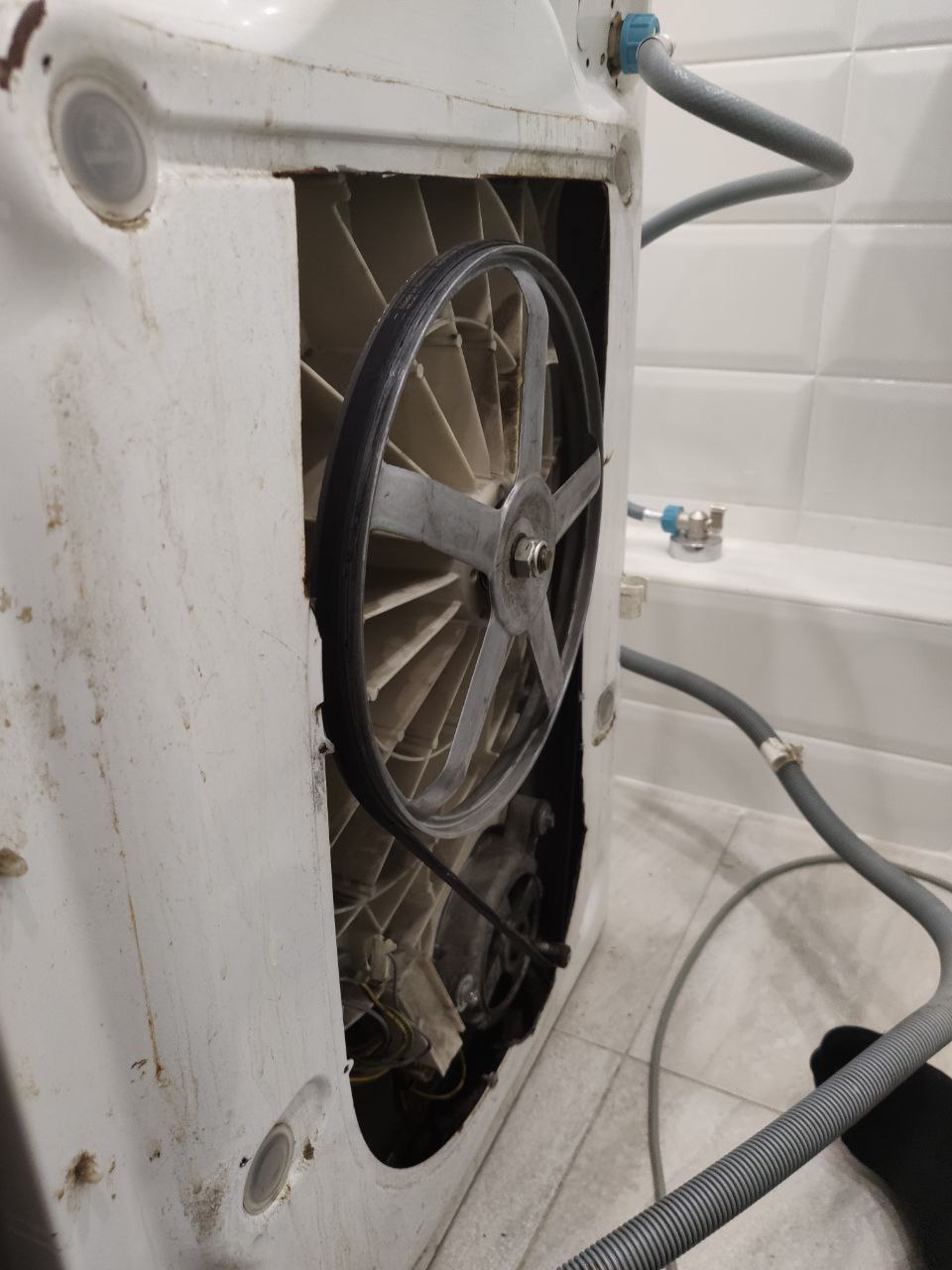

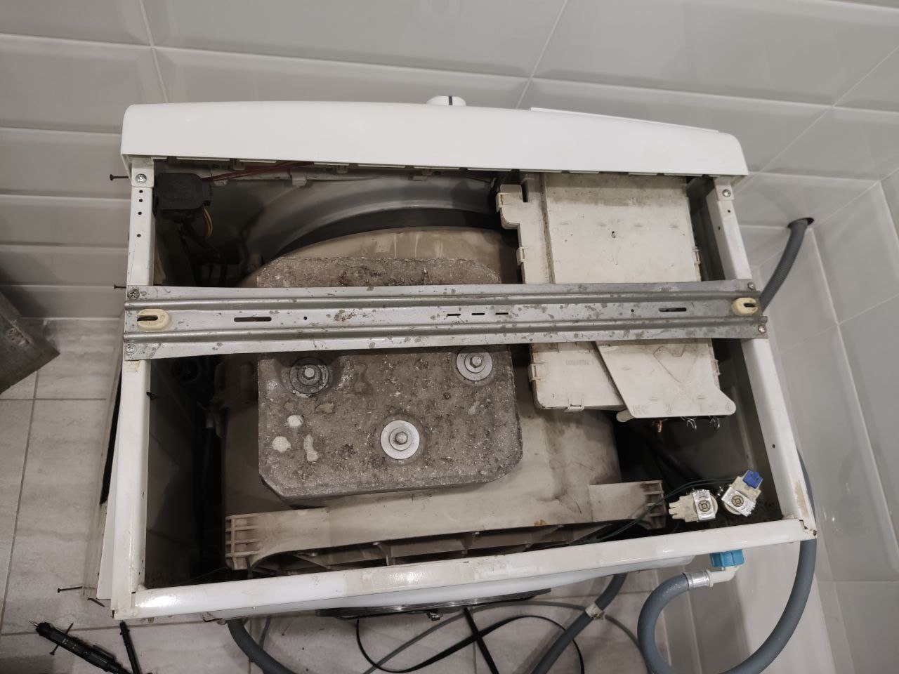

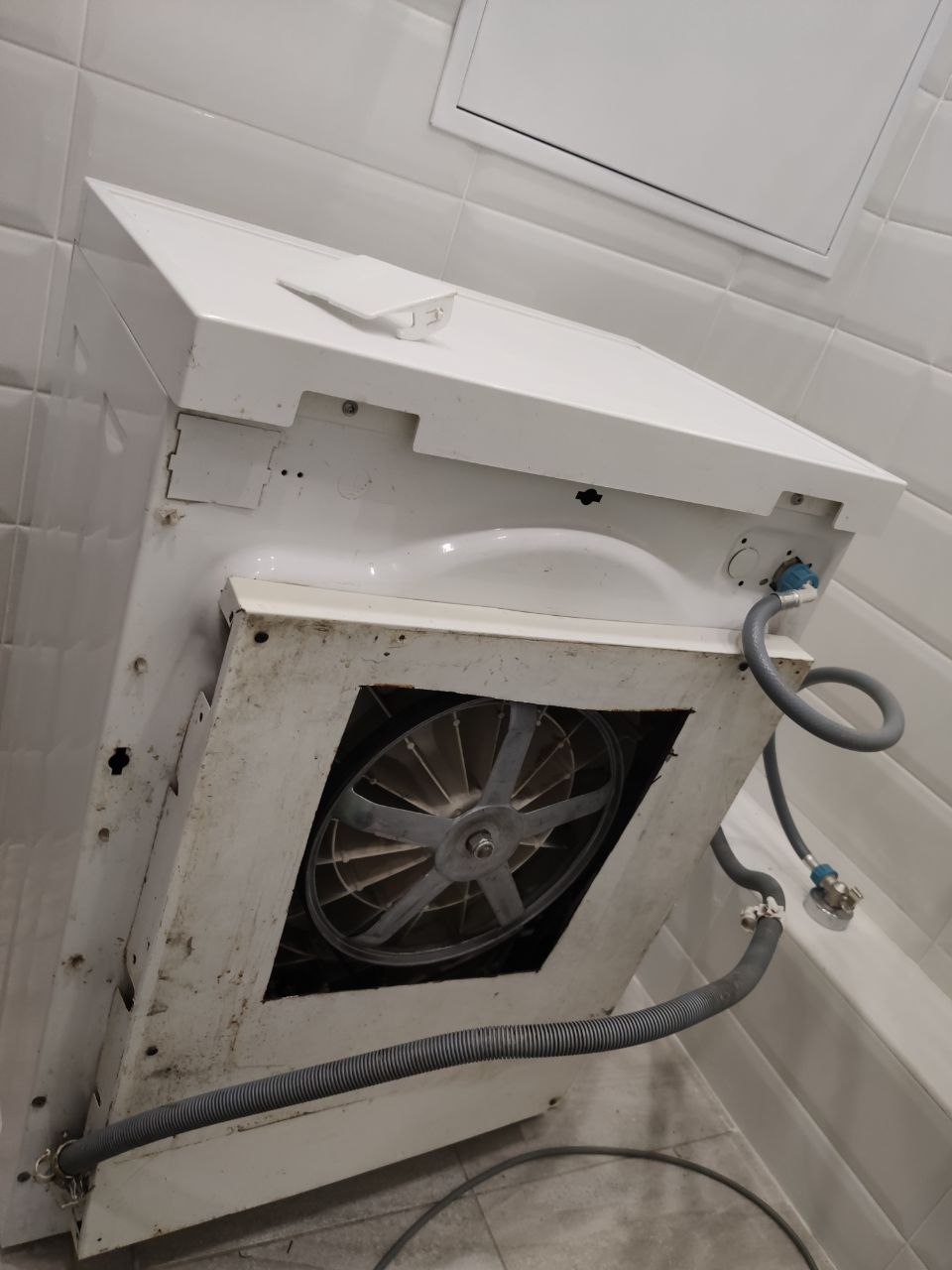

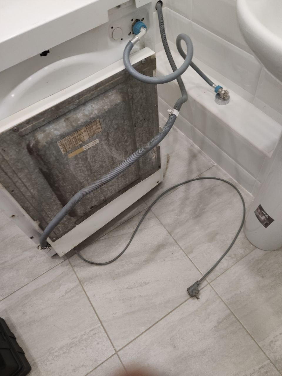

сообщение 22.4.2022, 22:41
Сообщение #1977

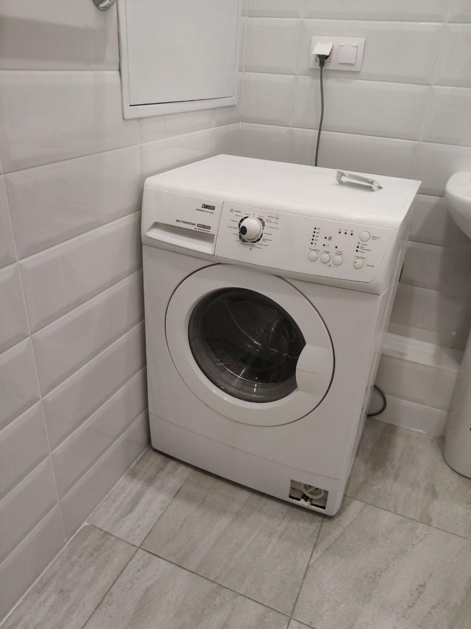

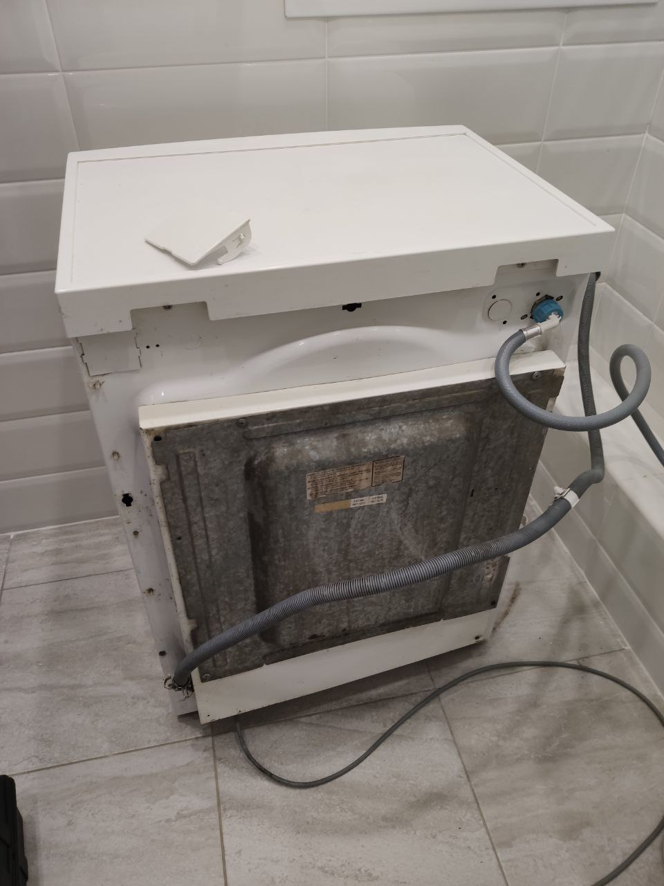

встретил сегодня шедевр )))
вроде зануська как зануська ))) разворачиваем.....
ой, а что это????
кажется , крышка от канди )))
подозрительные следы болгарки )))) и бак кажется от канди )))
а мотор от кого????
вид сверху , для понимания масштаба ))
Ардурино… (IMG:style_emoticons/default/shocked.gif)
сообщение 23.4.2022, 6:33
Сообщение #1979
Сообщений: 1400
И хто это сделал?
сообщение 23.4.2022, 11:51
Сообщение #1980
Цитата(mihaele @ 23.4.2022, 7:33) *
И хто это сделал?
подписи на шедевре не обнаружено ))) это жильцы съемной квартиры хозяину подкинули заместо бош макс
поскольку там явно были убитые подшипники впридачу к 51 ошибке - лезть в глубины не стал.
кстати, спецы по занусси , подскажите - утечка на моторе может ее давать , или надо искать более конкретные кз?
