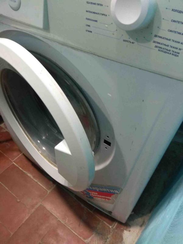

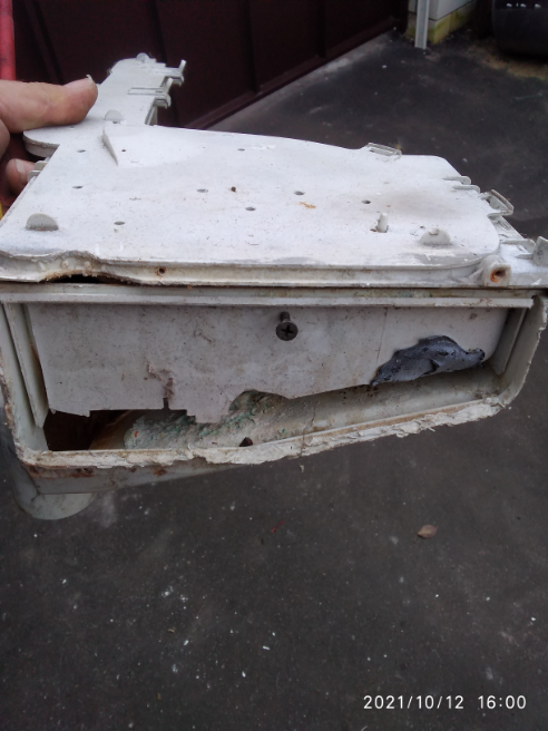

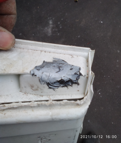

Если отломана передняя панель, не беда ! Шуруп выручит всегда !!! (IMG:style_emoticons/default/mrgreen.gif)
******* Попутно склеена большая трещина ... ********

Чём-то всё это напоминает изысканные «аутоГрафы» на авто - ПОМОЙКА маленько… (IMG:style_emoticons/default/mrgreen.gif)

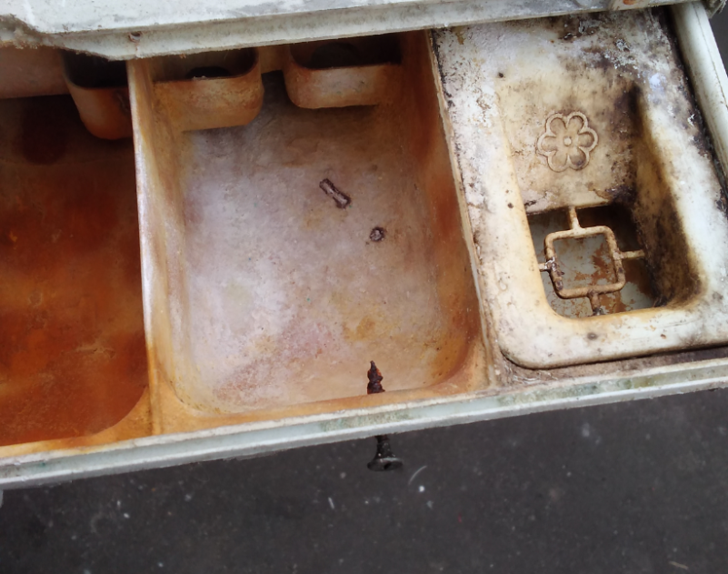

Привезли INDESIT на восстановление. (IMG:style_emoticons/default/shocked.gif)

помогай маленько...

Порошкоприёмники и всё остальное есть с разборки. Если платят, чего не " помочь " ? (IMG:style_emoticons/default/mrgreen.gif)

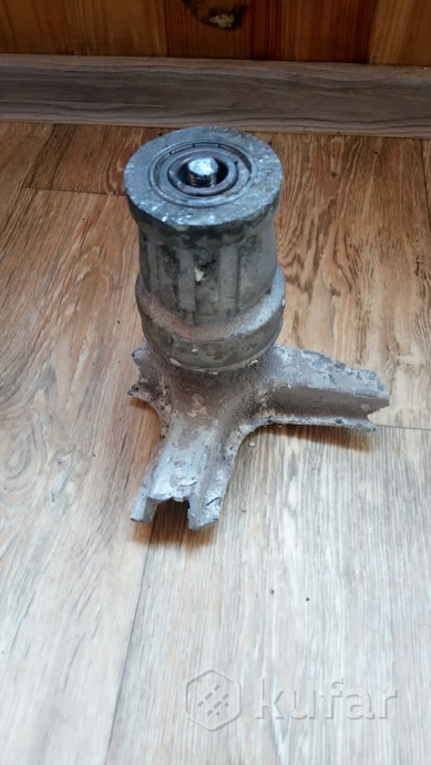

Подшипник атлант 1040т. (IMG:style_emoticons/default/shocked.gif) Клик сюды

Давно уже предлагаю клиентам молниеносный ремонт по замене б/у подшипников.
"Поставьте мне какие нибудь б/ушненькие подшипники"
"Да нет проблем, давайте 500 руб и увозите вашу машину, в ней уже б/ушные как вы и хотите подшипники"

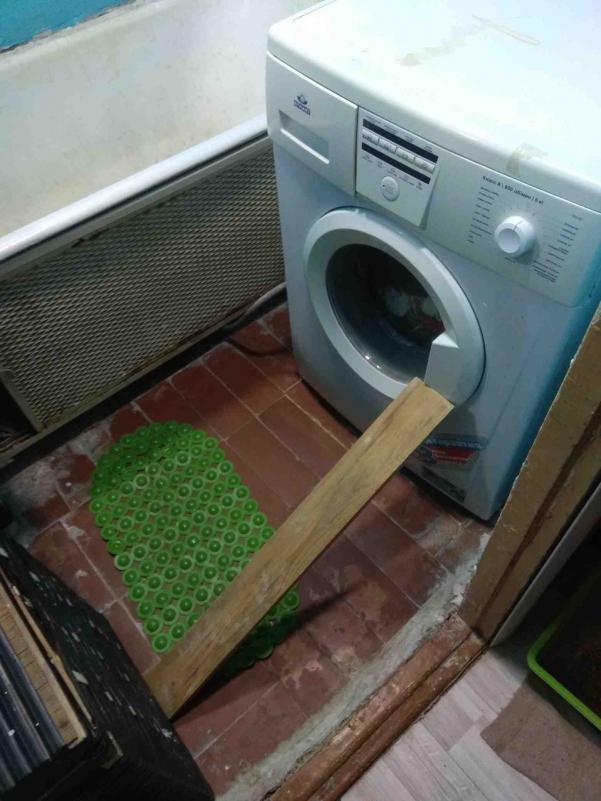

Ремонт модуля. После установки поинтересовался, как они без УБЛ закрывают дверь? (хозяин Кулибин). Хозяйка ответила, что УБЛ стоит сзади машинки и показала как пользоваться.

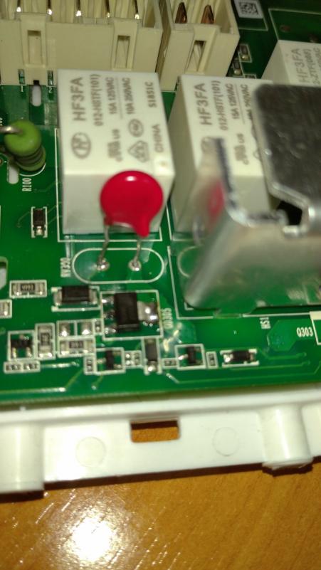

В ремонте модуль Windy с жалобой "трещит замок". Вскрываю и удивляюсь. Какой варистор красненький, таких не встречал. Присмотрелся., а это конденсатор. Осматриваю симистор, а на нем маркировка AMS1117. Про попытки самостоятельного ремонта клиенты не заикнулись. Вот зачем туда лезть , если различаешь детали только по признаку круглое или квадратное?
Это дальтонизззм (IMG:style_emoticons/default/mrgreen.gif)

Да. И с применением 60-ти ватного паяльника. Ладно кондер вместо варистора, но стабилитрон вместо симмистора - это чересчур.
