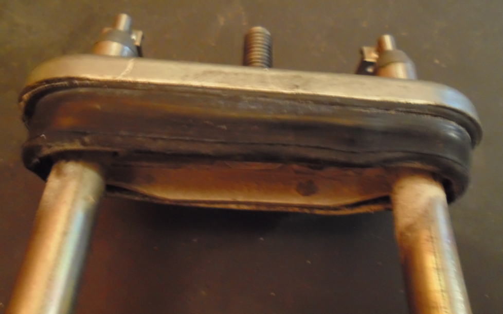

И в Беларуси есть мастера с сильными руками !!! Год продержался. Затем машина его " выплюнула ". (IMG:style_emoticons/default/mrgreen.gif)

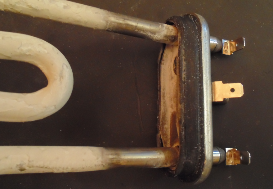

Тэн тоже не тот. Слишком узкая резинка. Уж не вирпул ли часом?
BOSCH. (IMG:style_emoticons/default/shuffle.gif)

На боши отродясь ставлю тэны от люкса, всегда становятся идеально и не плюются. А тут как-то по отпечатку на резинке, буртик на внутренней стороне совсем малююсенький. Тоесть ширина резинки как-бы совсем чуть чуть шире чем ширина пластика в окошке. Тоесть тэн скорее всего взят от какой-нибудь машины с металлическим баком, где ширины резинки особо то и не нужно.
Добавлено 11.2.2021, 10:30
А вот на вирпулах было, если ставишь тэн от люкса, то выплёвывает, так как там намного шире пластик в окошке и ширины люксовской резинки не хватает. Как раз вот так и получается, что на внутренней стороне малюююсенький кантик, и чуть сильнее затянешь и он уже в окошко вжимается. Ну и дальше, при первой-же стирке, тьфу, и тэн выплюнут.

Судя по длине шпильки, гайку затянули до отказа и бортик резинки проскочил в отверстие

Клиент купил ТЭН на Вирпул, у которого клеммник в пластиковом кожухе и два усика термозащиты, такие же стояли на старых Электролюксах.
На следующий день приходит, чуть не ногой дверь открывает и заявляет, что типа попали вы, пацаны, на нехилые бабки! Из-за вашего ТЭНа затопил я соседей на три этажа вниз. А отделка квартир у них очень не бюджетная, дом у нас элитный, люди не простые. Так что думайте, что продавать будете из недвижимости, чтобы расплатиться.
Я его спрашиваю, а что случилось?
Он - во время стирки ТЭН выскочил и вся вода вылилась, а потом стиралка стала доливать воду и делала это до тех пор, пока соседи не пришли!
Я - а вы как гаечку затягивали? (Там тез удлиненной головки или трубчатого ключа ничего не сделать.)
Он - Какие еще гайки? Никаких гаек я не затягивал! Что вы мне тут начинаете отмазки лепить? Один хрен платить придется!
Я приношу еще один ТЭН и показываю, что когда затягиваешь гаечку, то резиночка расширяется и герметично фиксирует ТЭН.
- А вы этого не сделали, насколько я понял?
В это время в помещении было еще человек пять мастеров и клиентов, то есть все происходило при свидетелях.
Мужик насупился, ничего не сказал и вышел... Больше мы его не видели.

вирпулы делали какие-то машинки с ну _очень_ широкими отбортовками. Сантиметра два. При попытке затянуть стандартный тэн он сразу выскакивал.
и еще как-то попадались тэны, у которых площадки из какого-то пластилина сделаны. Чуть перетянул - опаньки (

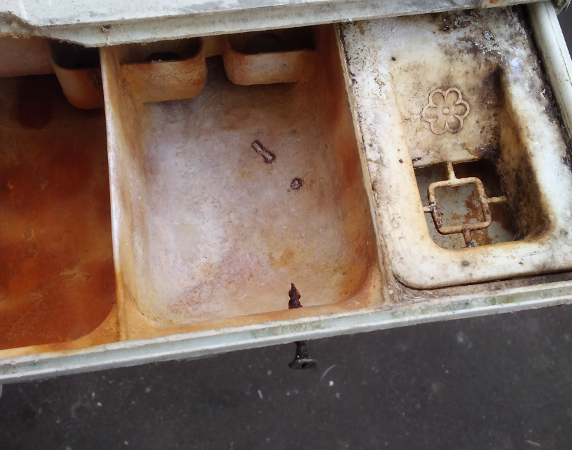

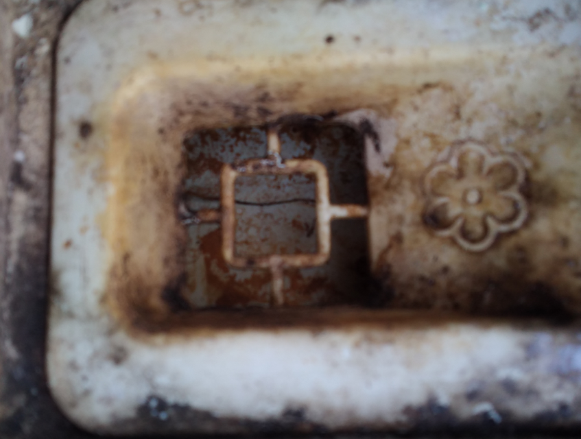

Если отломана передняя панель, не беда ! Шуруп выручит всегда !!! (IMG:style_emoticons/default/mrgreen.gif)
******* Попутно склеена большая трещина ... ********

Чём-то всё это напоминает изысканные «аутоГрафы» на авто - ПОМОЙКА маленько… (IMG:style_emoticons/default/mrgreen.gif)

Привезли INDESIT на восстановление. (IMG:style_emoticons/default/shocked.gif)

помогай маленько...

Порошкоприёмники и всё остальное есть с разборки. Если платят, чего не " помочь " ? (IMG:style_emoticons/default/mrgreen.gif)
