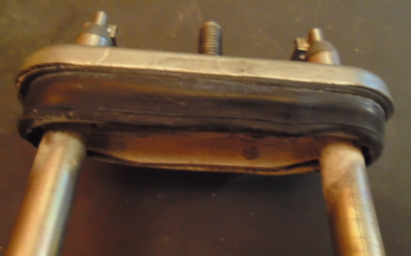

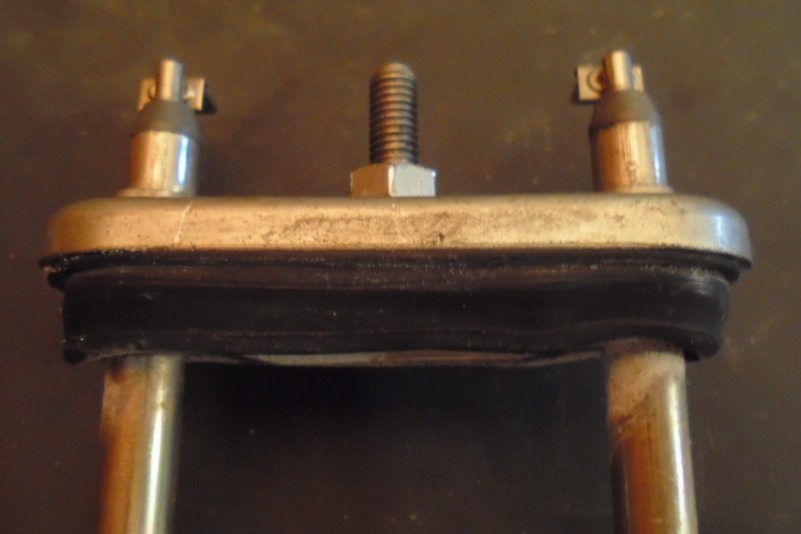

И в Беларуси есть мастера с сильными руками !!! Год продержался. Затем машина его " выплюнула ". (IMG:style_emoticons/default/mrgreen.gif)

Тэн тоже не тот. Слишком узкая резинка. Уж не вирпул ли часом?
BOSCH. (IMG:style_emoticons/default/shuffle.gif)

На боши отродясь ставлю тэны от люкса, всегда становятся идеально и не плюются. А тут как-то по отпечатку на резинке, буртик на внутренней стороне совсем малююсенький. Тоесть ширина резинки как-бы совсем чуть чуть шире чем ширина пластика в окошке. Тоесть тэн скорее всего взят от какой-нибудь машины с металлическим баком, где ширины резинки особо то и не нужно.
Добавлено 11.2.2021, 10:30
А вот на вирпулах было, если ставишь тэн от люкса, то выплёвывает, так как там намного шире пластик в окошке и ширины люксовской резинки не хватает. Как раз вот так и получается, что на внутренней стороне малюююсенький кантик, и чуть сильнее затянешь и он уже в окошко вжимается. Ну и дальше, при первой-же стирке, тьфу, и тэн выплюнут.

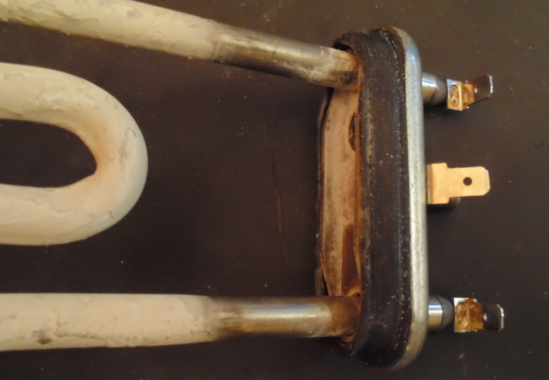

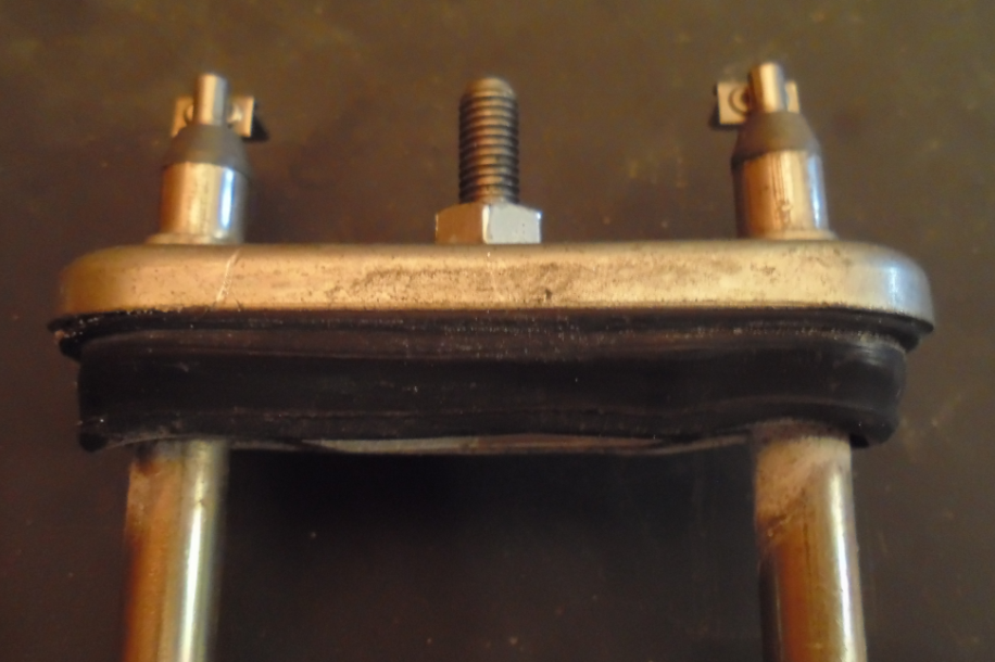

Судя по длине шпильки, гайку затянули до отказа и бортик резинки проскочил в отверстие

вирпулы делали какие-то машинки с ну _очень_ широкими отбортовками. Сантиметра два. При попытке затянуть стандартный тэн он сразу выскакивал.
и еще как-то попадались тэны, у которых площадки из какого-то пластилина сделаны. Чуть перетянул - опаньки (
