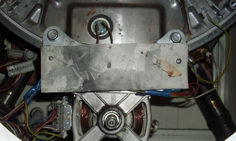

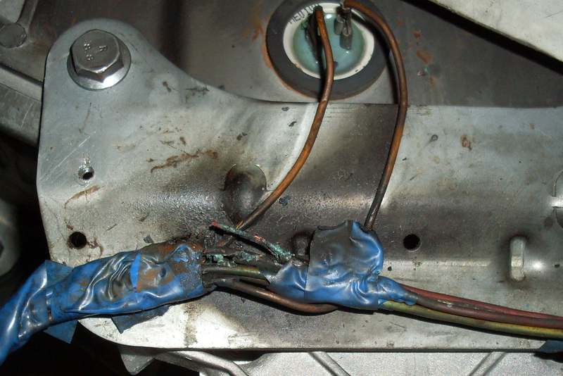

Приходит на днях клиент, показывает фото модуля EVO1 и просит продать такой. Такой конечно есть, но есть один нюанс, надо же его сконфигурировать. Объясняю ему все нюансы, говорю что возможно чипчик можно со старого снять, ну и т.д. Клиент приносит старый модуль. Вынимаю, а у него у процессора крыша снесена. О! Спрашиваю клиента - а причину уже устранили? Клиент - да я всё осмотрел вроде всё в порядке. - Понятно, вези всю машину, будем искать. Просто так процам крышу не сносит. Вот, сегодня привёз. Сразу вижу вот это:
Ну ясен пень, провода то прижаты под этой хреновиной! Снимаю:

мнда, рукожоп. А на пуркуа там сия защита?
сообщение 28.5.2018, 10:01
Сообщение #1757
Воооот. И меня сей вопрос терзает. Уже позвонил клиенту, потребовал прибыть в сервис для согласования дальнейших действий и сумм. Заодно и задам ему данный вопрос.
Добавлено 28.5.2018, 11:09
А вот и он, лёгок на помине. Говорит, защита от ремня, чтобы провода не перетёрло. (IMG:style_emoticons/default/haha.gif) Ну ну...
Добавлено 28.5.2018, 11:21
Ааа, а я кажись понял что тут произошло. Начал разбирать эту слипшуюся кучу проводов и картина прояснилась. Добавлю ещё что внутри корпуса есть характерный след ржавчины от кончившихся подшипников. А подшипники сейчас вроде как в норме. Короче, под внешним слоем синей изоленты оказалось что ВСЕ провода скручены и заизолированы той-же изолентой по одному. Картина маслом - клиент сам поменял подшипники, жгут нормально не закрепил, его и перетёрло ремнём. Вместо того чтобы включить мозги и закрепить жгут, он прилепил эту пластину. А так как там куча скруток, то он их конечно этой пластиной зажал, вот они продавились до коротыша. Теперь всё понятно.

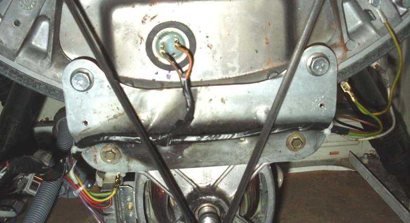

Сообщение #1760
Цитата(Василий @ 28.5.2018, 11:33) *
Там вроде пластмассовый кабельный канал должен быть (типа футлярчик на защёлках).
Хмм... Может быть. Я вот так сделал:
Жгут не болтается. До ремня далеко. Думаю, будет стоять.

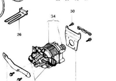

сообщение 28.5.2018, 14:12
Сообщение #1762
Цитата(yura tehnocentr @ 28.5.2018, 14:42) *
Не было там такого ... (IMG:style_emoticons/default/shuffle.gif) Просто жгут проводов и две защёлки. ...серия BG.
футляры на фильках были. Типа AS1047CTX
FAU2

AS1047CTX там двигатель фланцевый, а здесь индезит стандартный двиг на лапах BG
сообщение 28.5.2018, 17:20
Сообщение #1764
суть не в двигателе. А в защите проводки

сообщение 28.5.2018, 20:56
Сообщение #1767
Сообщений: 5627
Цитата(сма @ 28.5.2018, 19:40) *
Да должен быть пластиковый короб , там даже видно отверствия под него.
[attachment=142887:cheesy.gif] В редких случаях - пластиковая спираль, но короба на этих машинах никогда не было !!! А отверстия под пластиковые держатели ...
[attachment=142888:11111111...11111111.png]

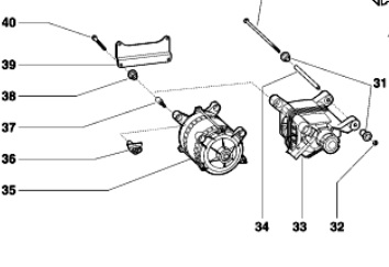

Сообщение #1768
на тебе картинки. Изучай и в следующий раз утверждай авторитетно

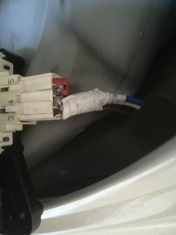

prology
сообщение 26.6.2018, 14:27
Сообщение #1769
Сообщений: 510
Из: муром
"Оригинальное решение" от наших "мастеров" при ошибке DE на СМА Samsung WF-8500. Так он делает постоянно и за свою работу берет 2000 рэ. Привез кстати машинку на крузаке))
(IMG:http://images.vfl.ru/ii/1530015807/cd9bad2e/22257726_m.jpg)
Вова Кот
сообщение 26.6.2018, 15:06
Сообщение #1770
Сообщений: 524
Из: Россия , г.Брянск
Видишь, какой заботливый, предохранитель ставит.
74 страниц V  « < 57 58 59 60 61 > »
