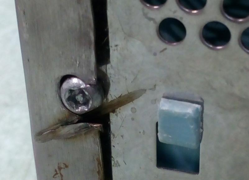

Что-то очумельцы активизировались...
Три дня назад... Сма не заработала. Изначально мышь в бп.
Прикрепленное изображениеПрикрепленное изображение
Кто испытывает проблему с наличием БП, могу зарисовать схему, собрано из общедоступных деталей. (IMG:style_emoticons/default/mrgreen.gif)
Вчера... проблема не с движком вообще...
Сообщение отредактировал NOMEKOP - 24.11.2017, 7:26

Сегодняшный шедевр. Бах был по замку... Это сам клиент.
сообщение 24.11.2017, 11:29
Сообщение #1721
Сообщений: 2578
Очумелец красавчик. Светодиод влепил. В промышленном оборудовании так и делают. Открываешь панель защитную, а там лампочки светятся и мигают, приветствуют мастера.

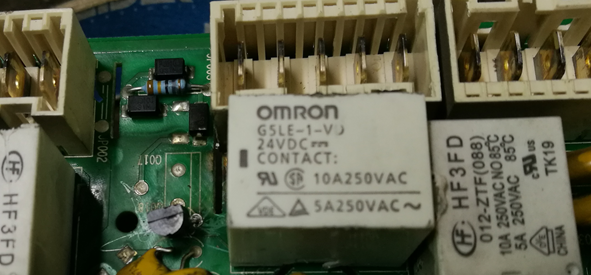

Сообщений: 1396
А реле на 24в то зачем (IMG:style_emoticons/default/pain25.gif)
сообщение 24.11.2017, 12:33
Сообщение #1723
Сообщений: 4909
"я тебя спилила, из того что было")) если хватает тока срабатывания и тока удержания -фиг с ним
mihaildub
сообщение 24.11.2017, 13:36
Сообщение #1724
Сообщений: 1376
Из: Украина , г.-
От 12В реле на 24В срабатывать не должно. Я проверял. Даже щелчка нет.
сообщение 24.11.2017, 13:42
Сообщение #1725
Сообщений: 1369
mid, как попадется. омрон как правило срабатывает
сообщение 26.11.2017, 8:46
Сообщение #1726
Потому что не понимает, по ножкам подошло, вот и хорошо.
В данном случае реле не срабатывало.

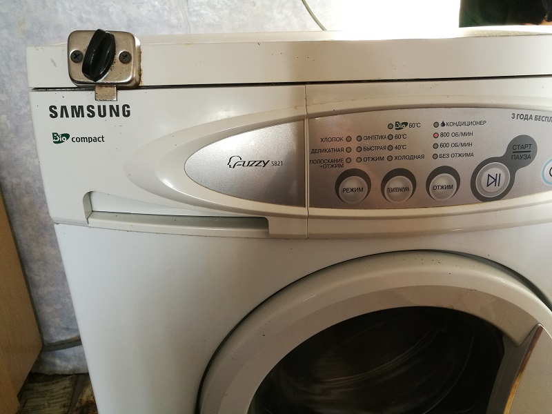

Лоток выскакивает при отжиме (IMG:style_emoticons/default/lol.gif)
сообщение 14.1.2018, 23:22
Сообщение #1729
Так после замены "оных"...
Приспособа..осталась ?

До замены оных дело не дошло (IMG:style_emoticons/default/pain25.gif) Возможно пока.....
Вызов был - нет вращения. Ремень поменян, насчёт аммо уведомлены, но квартира съёмная, хозяйке сообщат.
Им лишь бы стирала (IMG:style_emoticons/default/pain25.gif)

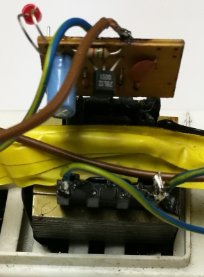

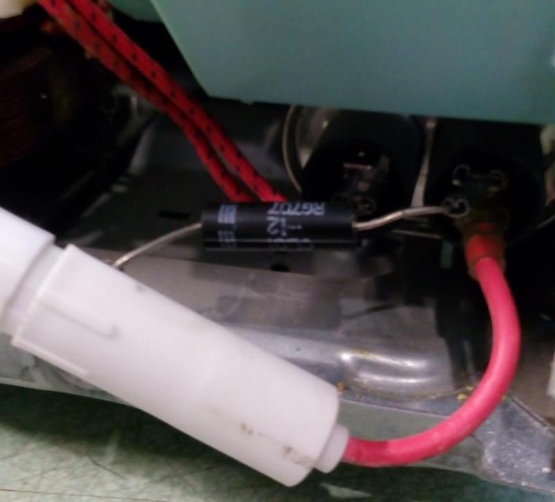

Я все смогу, Я все сумею...
сообщение 19.1.2018, 13:42
Сообщение #1737
Сообщений: 40641
И даже накал закоротил! Ай молодца! (IMG:style_emoticons/default/appl.gif)
Добавлено 19.1.2018, 13:43
Транс в уголь?
сообщение 19.1.2018, 13:54
Сообщение #1738
Транс в уголь?
Предохранитель дохлый, а так после замены работает. И поди догадайся, зачем туда нужно было лезть?

Сообщений: 2197
Транс в уголь?
Не-еет,транс просто сильно гудит и даже подванивает ,но остаётся рабочим.Проверено!
сообщение 19.1.2018, 15:32
Сообщение #1740
Сообщений: 1712
Из: Россия, Керчь
Вова, если трансформатор уже начал подванивать, рабочим он будет, но не долго, правда.
