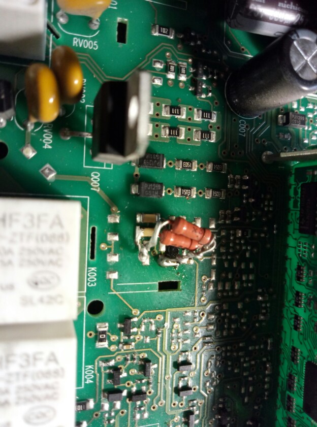

сообщение 20.10.2017, 10:32
Сообщение #1703
Это мастерская в г.Мерефа харьковской обл.
Добавлено 20.10.2017, 11:55
А сразу то не увидел)))Они резисторы по 2к поперек запаяли.Ну с номиналом то пофигу...Поперек))Хочу сказать что и такая запайка имеет право на жизнь...можно вообще их не ставить в случае если стоит двигатель фирменный,а с китайцем будет суб 04.Кстати это по поводу давнейшей полемики с этим субкодом и со способами его устранения.

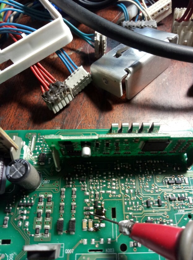

сообщение 24.11.2017, 7:24
Сообщение #1718
Что-то очумельцы активизировались...
Три дня назад... Сма не заработала. Изначально мышь в бп.
Прикрепленное изображениеПрикрепленное изображение
Кто испытывает проблему с наличием БП, могу зарисовать схему, собрано из общедоступных деталей. (IMG:style_emoticons/default/mrgreen.gif)
Вчера... проблема не с движком вообще...
Сообщение отредактировал NOMEKOP - 24.11.2017, 7:26
