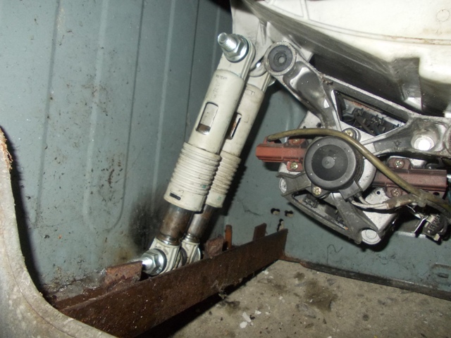

У человека застучала машинка. Он механик, рукастый, все дела. Берет два новых амортизатора. Ставит их. Перед установкой смазывает их хорошенько. Машинка все равно долбит. Решает добавить к новым амортизаторам старые, тоже смазывает их. Машинка все равно долбит. Чел лезет в интернет, вырезает вкладыши в амортизаторы из кожаного ремня. Машинка....машинка начинает прыгать. Жена психует, покупает новую машинку. Эту машинку чел увозит в гараж, чтобы чинить дальше. Я когда смотрел, не мог продавить бак вниз, такое впечатление, что амортизаторы на 1000N.

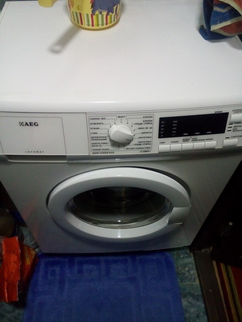

Пенсионерам гуманитариям, впарили AEG б/у. (IMG:style_emoticons/default/ma.gif)

мне вот тож "впарили" б/у с новым баком за 6тыр и я почему то рад), а W83Т индежуть ушёл в дебри Авито за 3,5 рубля..

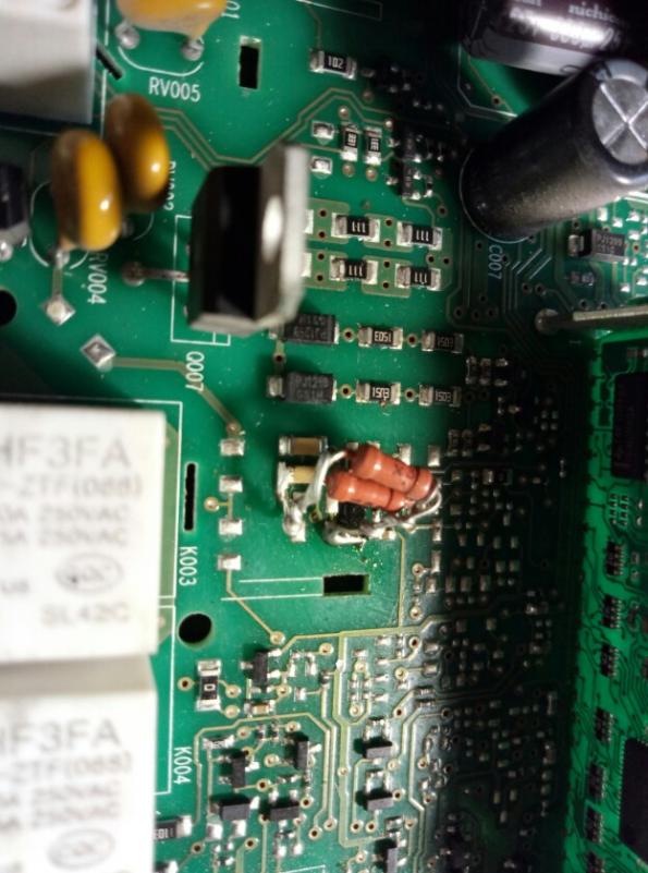

Это мастерская в г.Мерефа харьковской обл.
Добавлено 20.10.2017, 11:55

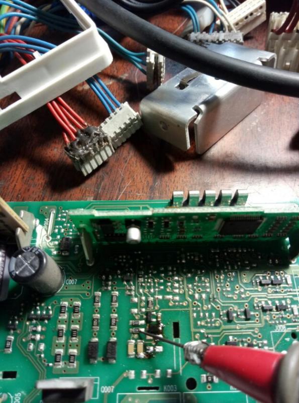

А сразу то не увидел)))Они резисторы по 2к поперек запаяли.Ну с номиналом то пофигу...Поперек))Хочу сказать что и такая запайка имеет право на жизнь...можно вообще их не ставить в случае если стоит двигатель фирменный,а с китайцем будет суб 04.Кстати это по поводу давнейшей полемики с этим субкодом и со способами его устранения.

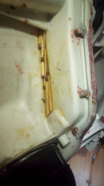

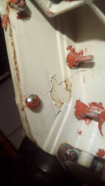

Вот с таким "творчеством" столкнулся.
При распиловке повредили стенку прескамеры,
что ещё - тайна покрытая "братской могилой"

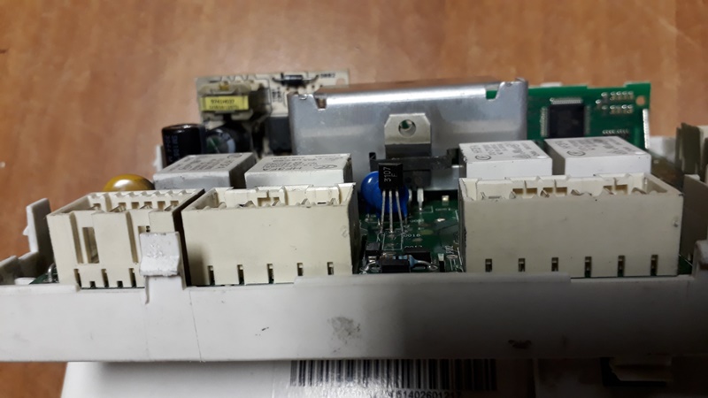

Клиент сам поменял симистор УБЛ (IMG:style_emoticons/default/mrgreen.gif)
сообщение 14.11.2017, 22:13
Сообщение #1708
похож!
сообщение 14.11.2017, 22:16
Сообщение #1709
Цитата(58remteh @ 14.11.2017, 23:13) *
похож!
до первого включения (IMG:style_emoticons/default/smile.gif)
