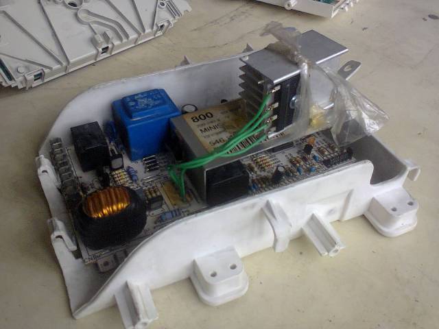

Мне вчера модуль от Вирпул домино принесли. Говорят всё поменяли но не пошло. Вместо LNK впаяли TNY264 (IMG:style_emoticons/default/mrgreen.gif)

Давно как-то мужик приносил модуль, говорит заменил транзистор и что-то не пошло. На модуле вместо симистора мотора, реально был впаян КТ819. А чё, корпус такой-же, значит оно.

Цитата(Alexzz @ 22.2.2017, 13:11) *
Помню как-то давно, очень было нужно быстро сделать, и нужна была планарная, а на месте имелась только дип. Откусил тонкую часть ножек, а широкую зажал в тисочки и изогнул. И даже припаялось и работало.
на шимку посмотри внимательно, туда поставили 8-ми ногую tny 254 (IMG:style_emoticons/default/mrgreen.gif)

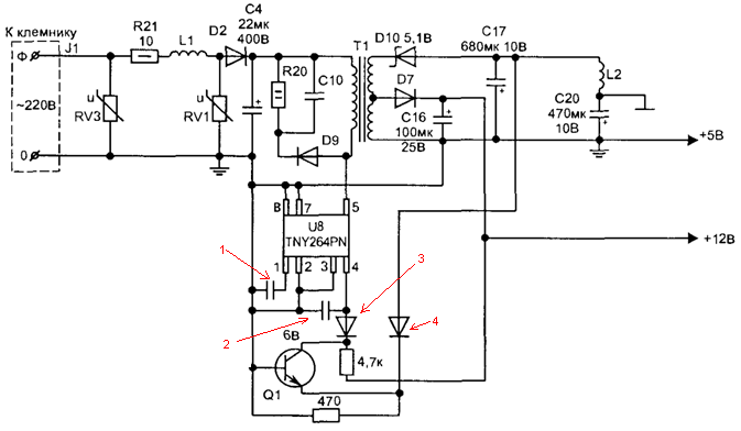

Что там поставлено я вижу. Но судя по кондёру 680мкф это эво2, а они у меня не частый гость, так что я с головы не знаю что там должно стоять. Поэтому так сразу понять подвох мне сложнее чем тому, кто знает этот модуль наизусть.
сообщение 22.2.2017, 17:37
Сообщение #1663
До меня тоже не сразу дошло. Вместо 264 стоит 254.
Добавлено 22.2.2017, 22:47
Посмотрел даташит. Должна 254-я там работать. Только шестую ногу зацепить. Вот так:
Сообщение отредактировал Пан Колян - 22.2.2017, 17:50
Николай, там частоты генерации разные, штатный транс не на эту частоту плюс "писк" при работе.
ps я не менял, чисто теория

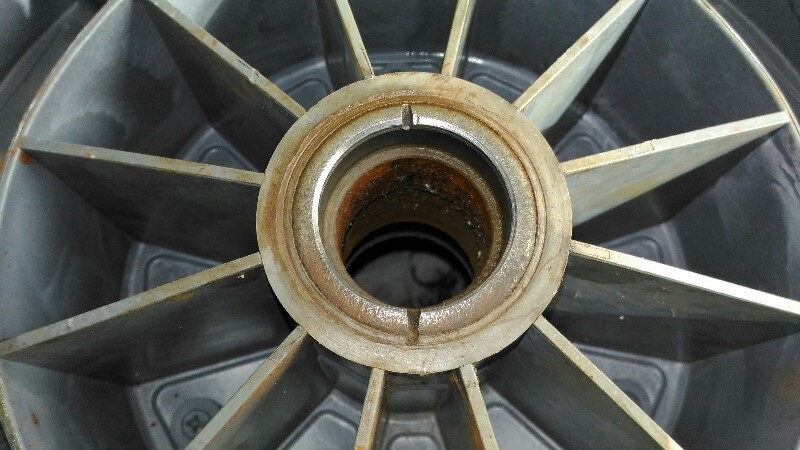

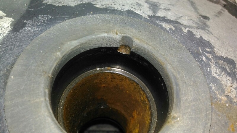

Эксклюзивный способ, выпрессовки подшипников, и снятия сальника. Повтор гарантирован (IMG:style_emoticons/default/mrgreen.gif)
Сообщение отредактировал Den55 - 28.2.2017, 17:02
сообщение 28.2.2017, 21:23
Сообщение #1670
типа засверлил дырочку, выковорнул через нее? непонятно
сообщение 28.2.2017, 21:26
Сообщение #1671
Ну задний зачем-то резали болгаркой, а передний подшипник ?

Цитата(Константин_К @ 28.2.2017, 22:26) *
Ну задний зачем-то резали болгаркой ?
А чем еще резать в Болгарии ?
сообщение 28.2.2017, 21:30
Сообщение #1673
А отверстие около сальника, что, даже силиконом не заполнили? Так дырку и оставили чтоль?
сообщение 28.2.2017, 21:34
Сообщение #1674
Alexzz, это что б стекала вода, которая по валу просочится (IMG:style_emoticons/default/smile.gif)

сообщение 1.3.2017, 7:25
Сообщение #1676
Да, а от заднего видимо осталась, только внешннее кольцо, его вместе с гильзой запилили, и уже потом кололи зубилом.
Дырку в посадочном сальника, ничем не замазывали, от втулки, осталось процентов 60.
