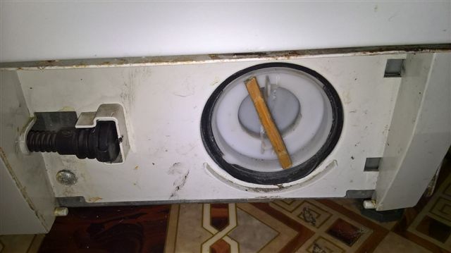

Зачем менять фильтр, можно планочку подогнать.
максим 0203
сообщение 25.11.2016, 21:24
Сообщение #1622
Сообщений: 121
Из: г.Шостка Украина
На днях видел точно такое, только вместо планочки-гвоздь впаянный и залитый клеем. (IMG:style_emoticons/default/rolleyes.gif)

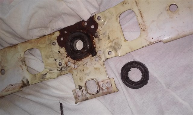

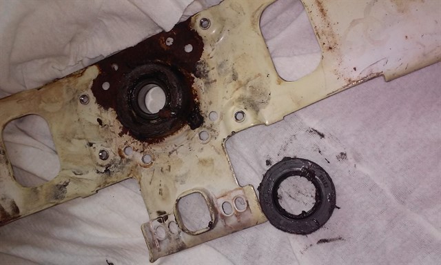

знаю что тема больше о домашних самоделкиных,но вот мне сегодня случай попался,переделывал после "мастера" .Вообщем вместо Vring22 поставил сальник 22*40*10
Как понимаю фагоБрандыты?И проставку потеряли))
Эльдар
сообщение 12.1.2017, 17:35
Сообщение #1627
Сообщений: 23
Из: РБ, Кумертау
ага, ФагоБош
ser-vis
сообщение 12.1.2017, 20:15
Сообщение #1628
Сообщений: 435
Из: Украина , г.Мариуполь
Да и проставки(зеркала)не было,благо валялись по ненадобности

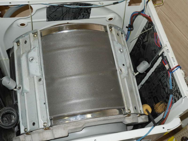

Цитата(Denisi4 @ 20.1.2017, 23:35) *
Denisi4, Шо, в ARISTON*е барабан поменяли ? (IMG:style_emoticons/default/mrgreen.gif) ....На утепление похоже !

Это вибропласт. Мы так iz12 проклеивали напарнику. Проклеили слой вибропласта , потом шумкой от посудомойки. Машинка очень потяжелела, корпус вибрировать перестал, но тише не сильно стала

yura tehnocentr, корпус обклеен 3мм. вибропластом, бак обклеен изоляцией которую клеют под капот авто. (IMG:style_emoticons/default/mrgreen.gif)
Сообщение отредактировал Denisi4 - 21.1.2017, 21:18
сообщение 21.1.2017, 21:16
Сообщение #1634
Сообщений: 7087
Не путайте бак и барабан. (IMG:style_emoticons/default/cool.gif)
сообщение 21.1.2017, 21:19
Сообщение #1635
Точно! Исправил. (IMG:style_emoticons/default/mrgreen.gif)

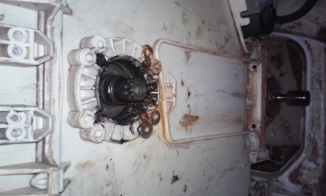

Что то стучит,наверно подшипники

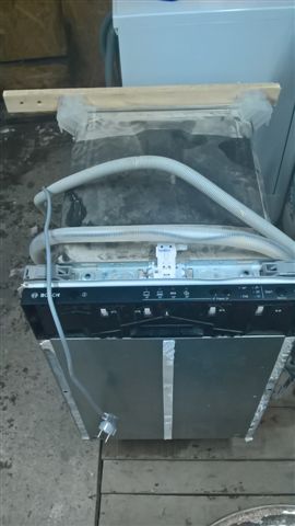

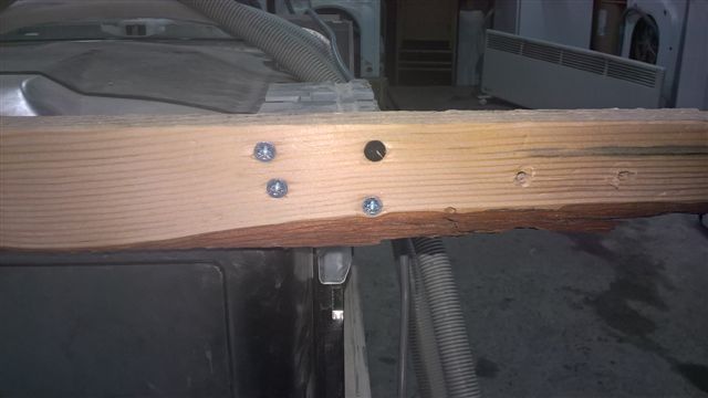

Коллега привез ПММ в ремонт, говорит что 2 часа с клиентом встройку тащили, планку пришлось отпилить.
сообщение 28.1.2017, 8:03
Сообщение #1638
Пешком что ли 2 часа тащили?
сообщение 28.1.2017, 8:23
Сообщение #1639
Дело было вечером, делать было нечего...

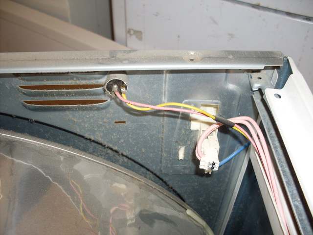

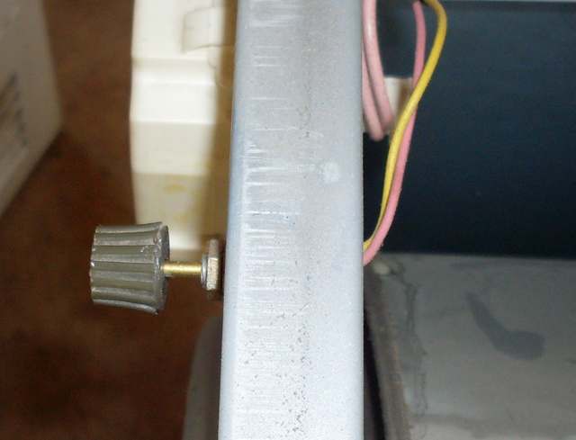

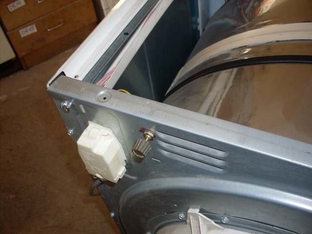

Что это? Я пока сам не знаю. Только вскрыл и сразу увидел. Сейчас буду дальше разбирать и смотреть, что это так хитро вывели. И зачем.
сообщение 6.2.2017, 14:06
Сообщение #1641
А почему не постоянный резистор? Крайне неудобно отодвигать и регулировать
сообщение 6.2.2017, 14:33
Сообщение #1642
Аааааа, ржунимагу! (IMG:style_emoticons/default/pacctalom.gif) Выяснил что это и зачем.
Сейчас скопирую в фотозагадки.
сообщение 14.2.2017, 13:54
Сообщение #1643
На панели никаких намёков на сушку нет. Франкенштейн, однако.
сообщение 14.2.2017, 13:57
Сообщение #1644
на ручке программ или на панели-какой значёк или,что после отжима ? сделай фото (IMG:style_emoticons/default/wink.gif) ))
сообщение 14.2.2017, 14:02
Сообщение #1645

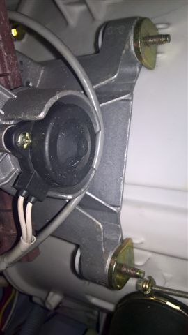

Да нету! Панель не от сушки. Только что выяснил, на люке одна модель, на корпусе другая. На люке WAA а на корпусе как раз от машины с сушкой, WVD. Значит корпус с баком от одной, а весь передок от другой. Говорю же, франкенштейн.

А я первый раз вижу, чтобы в LG кто-то мотор закрепил за задние лапы.
сообщение 14.2.2017, 22:31
Сообщение #1648
А на передние-нет,что ли!? (IMG:style_emoticons/default/umora.gif)

Передние незакреплены, сняв заднюю стенку, сначала подумал что движек незакреплен.
