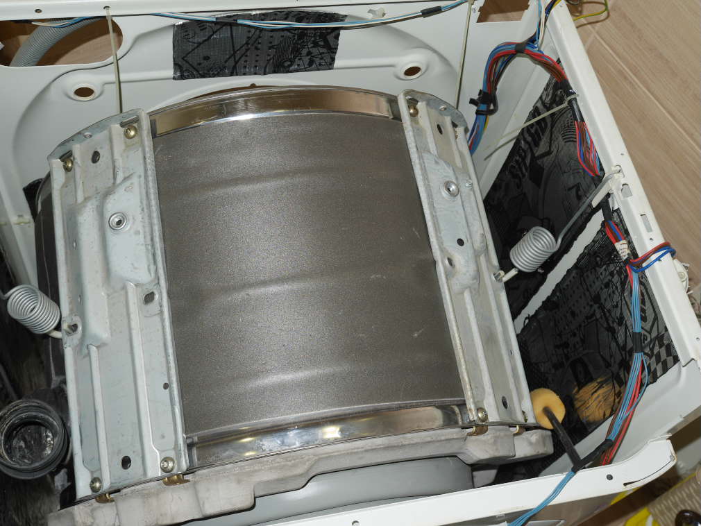

сообщение 20.1.2017, 22:35
Сообщение #1629
сообщение 20.1.2017, 22:56
Сообщение #1630
Сообщений: 5634
Цитата(Denisi4 @ 20.1.2017, 23:35) *
Denisi4, Шо, в ARISTON*е барабан поменяли ? (IMG:style_emoticons/default/mrgreen.gif) ....На утепление похоже !
Сообщение отредактировал yura tehnocentr - 20.1.2017, 22:58

сообщение 21.1.2017, 6:33
Сообщение #1631
в сети
Сообщений: 900
Из: Омск
Это вибропласт. Мы так iz12 проклеивали напарнику. Проклеили слой вибропласта , потом шумкой от посудомойки. Машинка очень потяжелела, корпус вибрировать перестал, но тише не сильно стала

сообщение 21.1.2017, 21:08
Сообщение #1633
yura tehnocentr, корпус обклеен 3мм. вибропластом, бак обклеен изоляцией которую клеют под капот авто. (IMG:style_emoticons/default/mrgreen.gif)
Сообщение отредактировал Denisi4 - 21.1.2017, 21:18
сообщение 21.1.2017, 21:16
Сообщение #1634
Не путайте бак и барабан. (IMG:style_emoticons/default/cool.gif)
сообщение 21.1.2017, 21:19
Сообщение #1635
Точно! Исправил. (IMG:style_emoticons/default/mrgreen.gif)
