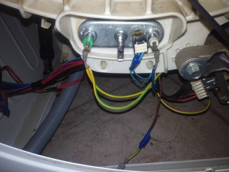

Длинный атлантовский ТЭН в лж не влезет, влез. Только все равно не греет (IMG:style_emoticons/default/mrgreen.gif)
Андрей, Так " Атлантовские " ТЭНы и в " Индезитах " не грееют. Даже слив воды исчезает !!! (IMG:style_emoticons/default/bezzub.gif)

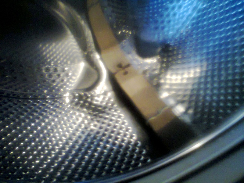

Покажи крупным планом тен.
Очень хочется посмотреть

(IMG:style_emoticons/default/mrgreen.gif) да, зажимная планка сбита дальше от края, что бы влез по длине. Кончики почти в заднюю крышку упирались.

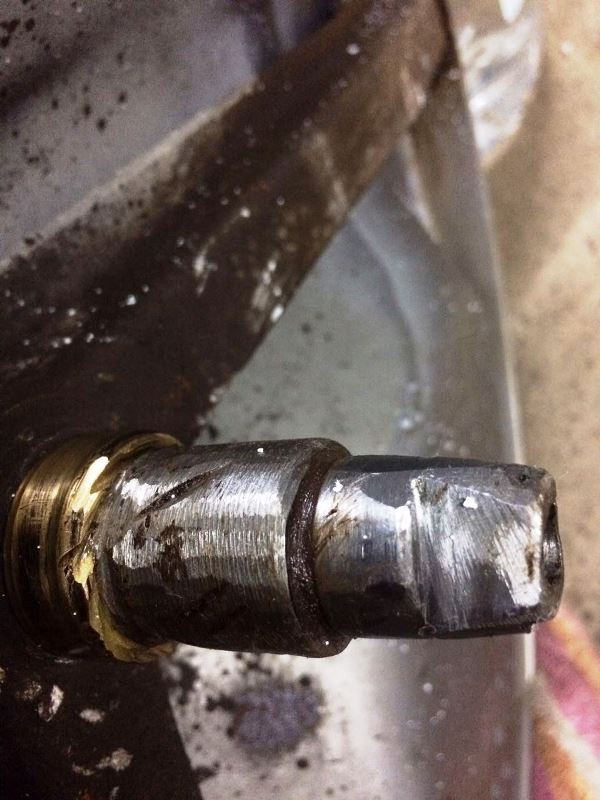

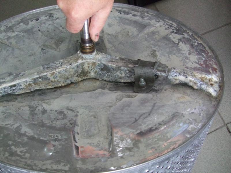

Древняя Лыжа. По близости барабана не нашлось, учитывая общее состояние машины и некоторые особенности клиента, далее искать не стали.
Клиент сказал что проблема плевая и изъявил желание решить ее самостоятельно. Вот что из этого вышло:
Сообщение отредактировал Макс - 31.8.2016, 20:08

Сверлим лучи крестовины поперёк оси, вставляем в отверстия куски проволоки, миллиметров так 5-6 в диаметре,
а далее по самую втулку сальника заливаем эпоксидкой.

Пошкрябать тока нужно прилегаемые к эпоксидке поверхности.
А ышо потребнее усю ту под крестовиною стенку продырявить,
чтоб затекало ышо вовнутря, а опосля лишние подтёки долотом сбить.

Это не надолго. Человек не понимает что на чём держится и куда приложены силы во время отжима. Если бы он оставшийся кусок луча просто выкинул оттуда, это ничего бы не изменило. Всё равно всё сейчас держится на середине жестянки.
сообщение 1.9.2016, 10:05
Сообщение #1582
Да ладно... А дисбаланс
сообщение 1.9.2016, 10:11
Сообщение #1583
Нуууу... Так сейчас там ещё лишний кусок металла, да ещё винты с гайками. тут уже дисбаланс. А кусочек сгнившего силумина по весу не очень тяжёлый. Думаю соизмеримо с тем, что добавлено. Ну или в минус будет не так много как сейчас в плюсе.

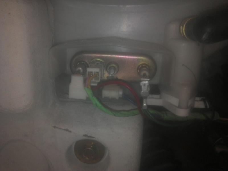

P601 Samsung
Сегодня..ехал в пригород по причине..что не греет..в конце мигают все индикаторы..
Ну сначала проверил слив,отжим..и полез вниз )))
.. сразу проверил Тен-жив (IMG:style_emoticons/default/pray.gif)
Ну думаю модуль,то точно должен был-бахнуть..хоть по нагреву...
Ан нет.. (IMG:style_emoticons/default/pain25.gif)
Зятёк менял подшипники НО ПРОВОДА НЕ ТРОГАЛ! (уверяла тёща (IMG:style_emoticons/default/mrgreen.gif) )

Цитата(ЮГа @ 12.10.2016, 21:47) *
Санёк..а модуль "выжил" ?
P601 Samsung
Дык, это же покушение на тещу!
