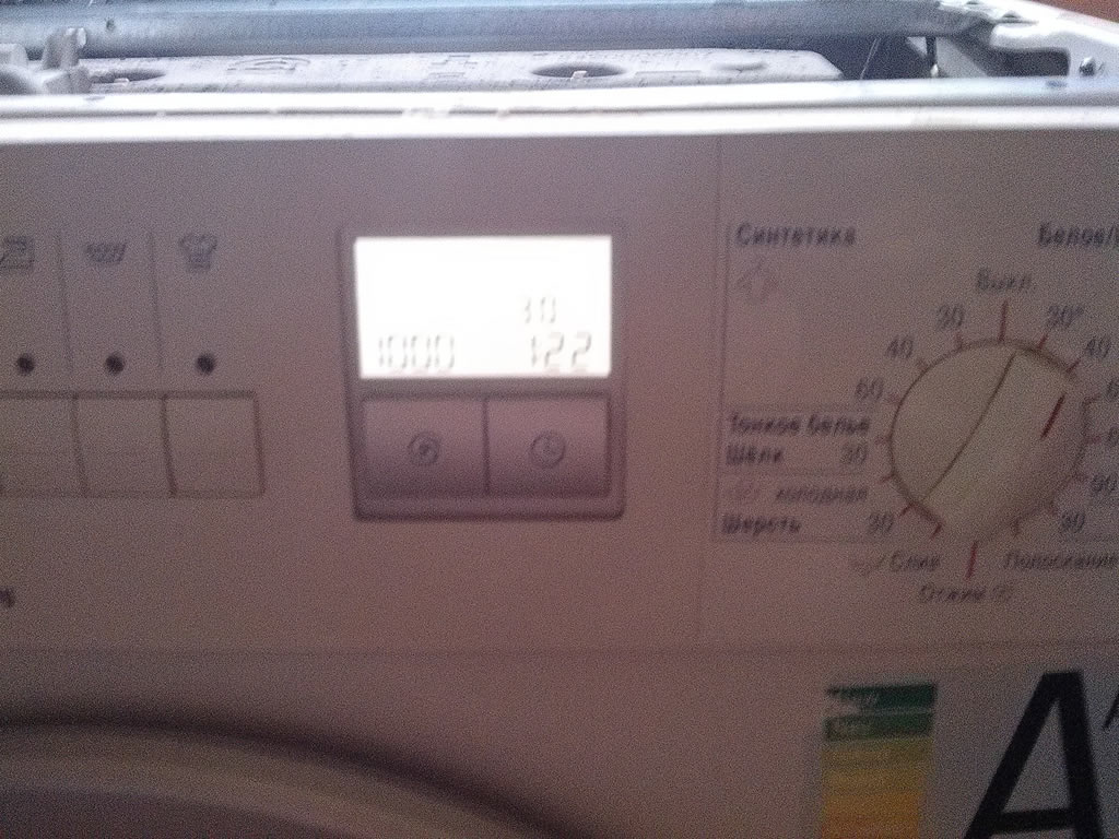

Привезли машинку, говорят не греет.
сообщение 15.7.2016, 12:34
Сообщение #1570
А это уже классика при клиентском саморемонте.
сообщение 15.7.2016, 17:14
Сообщение #1571
Да просто вилку не правильно воткнули! (IMG:style_emoticons/default/mrgreen.gif)

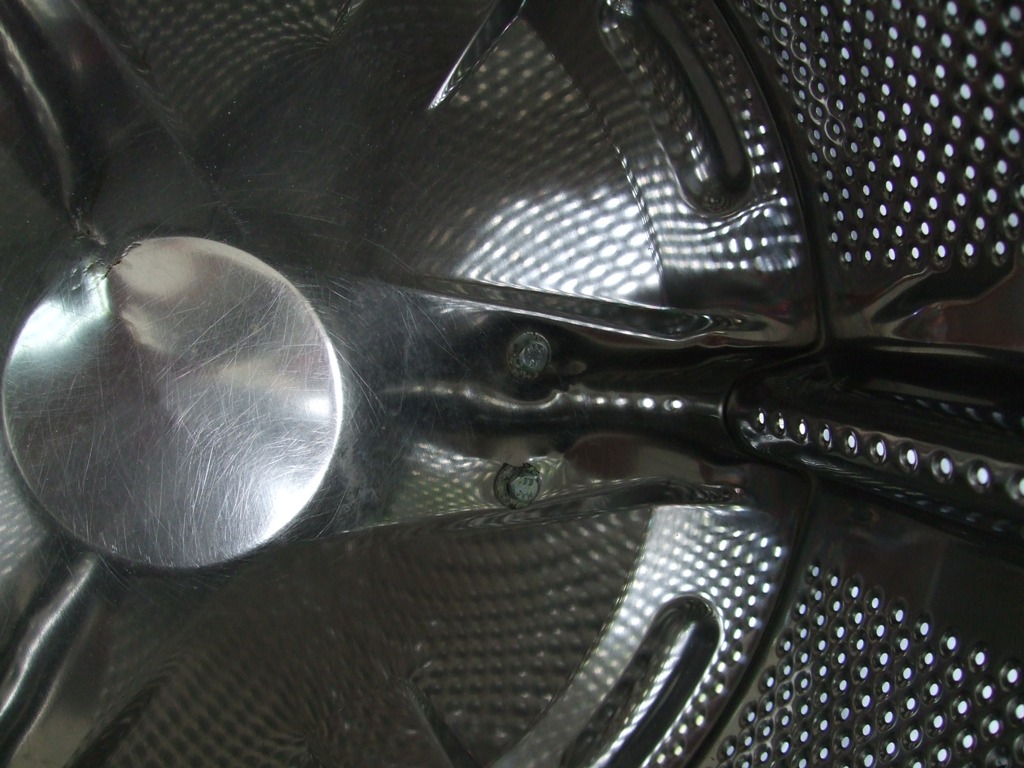

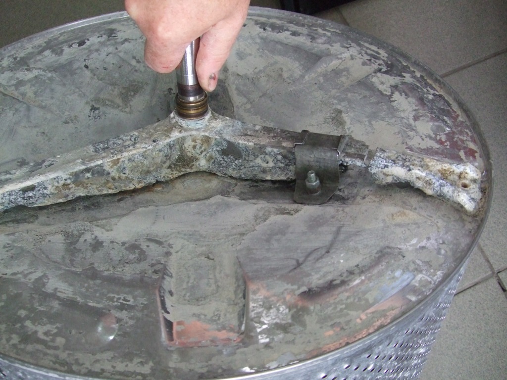

Древняя Лыжа. По близости барабана не нашлось, учитывая общее состояние машины и некоторые особенности клиента, далее искать не стали.
Клиент сказал что проблема плевая и изъявил желание решить ее самостоятельно. Вот что из этого вышло:
Сообщение отредактировал Макс - 31.8.2016, 20:08
сообщение 31.8.2016, 21:17
Сообщение #1578
Сверлим лучи крестовины поперёк оси, вставляем в отверстия куски проволоки, миллиметров так 5-6 в диаметре,
а далее по самую втулку сальника заливаем эпоксидкой.
сообщение 31.8.2016, 21:47
Сообщение #1579
Да ви таки сами наш человек? (IMG:style_emoticons/default/mrgreen.gif)
сообщение 31.8.2016, 23:01
Сообщение #1580
А як же Иначе???
Пошкрябать тока нужно прилегаемые к эпоксидке поверхности.
А ышо потребнее усю ту под крестовиною стенку продырявить,
чтоб затекало ышо вовнутря, а опосля лишние подтёки долотом сбить.
