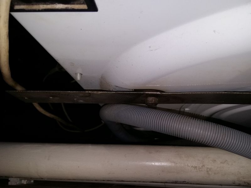

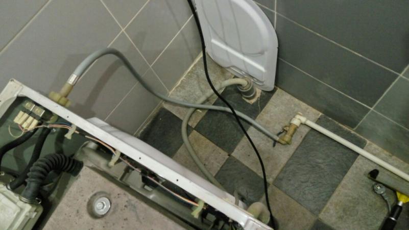

Вот ноу-хау только от мастеров после жалоб клиента на бегающую стиралку. Пластина прикручивалась прямо к стене.
Клиенты переехали в другой дом, а вот доработка осталась.
Гена К.
сообщение 29.1.2016, 23:32
Сообщение #1534
Homo Sapiens
Сообщений: 259
Из: г. Реутов
Так-то идея разумная, но не доработанная.
Если бы ремешками пристегнули к пластине - вообще было бы хорошо.

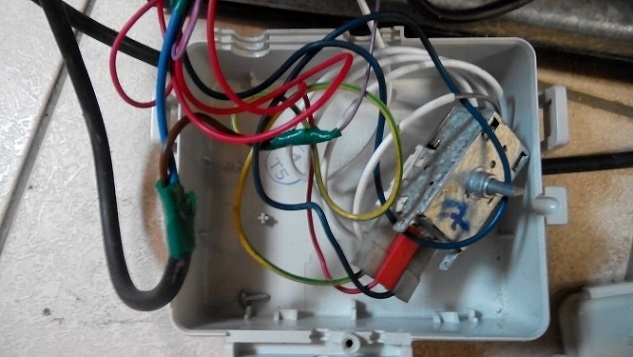

А вот ремонт х-ка Whirlpool на 10 000 рублей. Правда мастер потом слился.
Сообщение отредактировал lexa33 - 4.4.2016, 20:25
GoGa.sm
сообщение 4.4.2016, 20:33
Сообщение #1543
Сообщений: 594
Талант ,))) произведение под названием "минимализм "))
сообщение 4.4.2016, 20:40
Сообщение #1544
Сообщений: 429
ну не за десятку же?
сообщение 4.4.2016, 22:06
Сообщение #1545
за 10 тыр даже в МСК компрессор можно поменять))

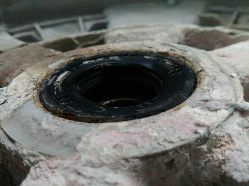

Внесу и я свои фото.
*Муж раз в месяц подшипник меняет, задолбал*

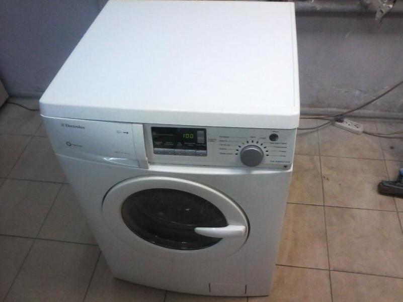

Не только в Челябинске есть суровые мужики. (IMG:style_emoticons/default/stopud.gif)
Это, как утверждается, уже ваялось мастерами, вот описание -
Стиральная машина Electrolux - Haier. Результат технического творчества мастера по ремонту СМА. Электронный модуль и панель управления - Haier HW-DS850TXVE. Все остальное - Electrolux EWF 1222. Состояние отличное. Работает тихо. Загрузка - 5 кг. Отжим - 800 об/мин. Размеры: 85/60/59 см. Возможна доставка и установка на готовые коммуникации. Мастерская. Район ст.м. Позняки.
http://olx.ua/obyavlenie/stiralnaya-mashin...html#3e875b186c
сообщение 17.5.2016, 17:05
Сообщение #1549
Вышло красиво.Чего не сделаешь ,чтоб не тратить чугунный мост на два модуля EWM1000+.Кстати и на хорька ставят замок-хлопушку.Так что решение вполне даже грамотное

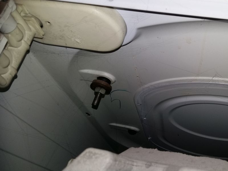

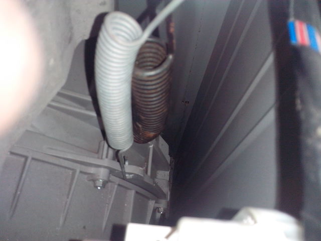

Одна пружина хорошо, а две все же лучше (IMG:style_emoticons/default/rolleyes.gif)
kirpi4
сообщение 20.5.2016, 13:14
Сообщение #1551
Сообщений: 67
Из: Украина Донецкая
Я видел покруче. Вместого что бы менять аммортизаторы хозяин с каждой стороны пружины "усилил" двумя пружинами со старой раскладушки, но этого ему показалось мало и вокруг бака он все заложил паролоном. Фото увы нет.

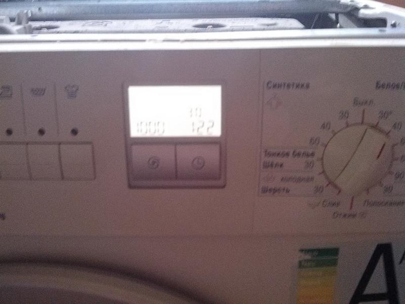

По моему, внутри стоит не то что должно стоять. Но машинка полностью рабочая...

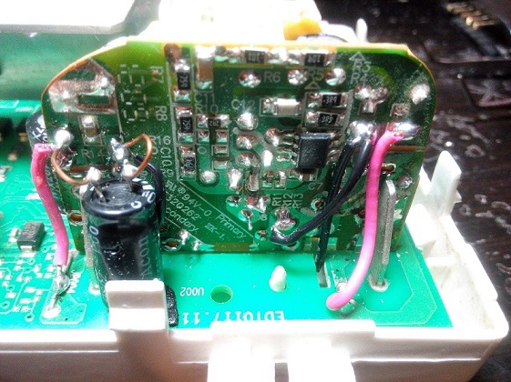

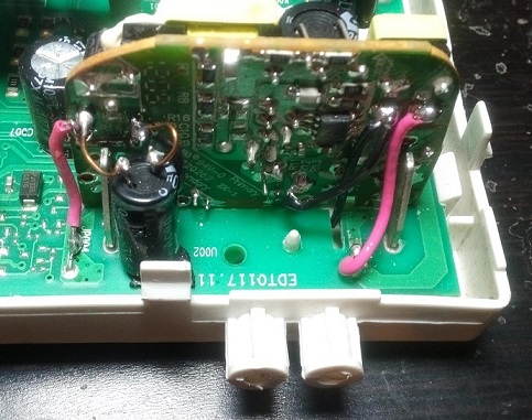

кто то слепил уродца

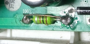

Гы, (IMG:style_emoticons/default/mrgreen.gif) дроссель безполезен.
сообщение 16.6.2016, 21:25
Сообщение #1556
На днях тоже столкнулся, обрывник цел а дроссель в обрыве. Повесил второй обрывник вместо дросселя, устранил коротыш, и всё пошло.
сообщение 16.6.2016, 22:51
Сообщение #1557
Жди повтор, тебе было жалко первый обрывник поменять?
сообщение 16.6.2016, 23:34
Сообщение #1558
Гвоздь нужно было запаять.
сообщение 17.6.2016, 3:31
Сообщение #1559
У него просто дросселя не было. В принципе можно обойтись и без дросселя. Что он, что обрывник - выполняют функцию ограничения всплеска зарядного тока при первоначальном включении. Дроссель в этом смысле правильнее, т.к. работает только во время включения, а резистор греет атмосферу нашей планеты все время, пока стиралка включена в сеть, даже в дежурном режиме. Резистор, конечно, выполняет еще и функцию предохранителя, так что его исключать не надо, полагаясь чисто на дроссель. Но. Для очумельцев в безвыходной ситуации (когда усе погорело и заменить нечем, а надо здесь и сейчас) вполне может быть применим такой вариант. Вместо обрывника ставится обычный резистор. Вместо дросселя - тоненькая проволочная волосинка - она сделает из МЛТ настоящий обрывник. А как-же дроссель, спросите вы? А как в кино. "Видишь суслика? нет? а он есть". А там есть уже дроссель. В сетевом фильтре стоит.
Кидайте помидоры.
сообщение 17.6.2016, 8:03
Сообщение #1560
Поживём увидим. Вообще, это в моей практике был первый случай, когда резистор остался цел после бабаха. Статистики по этому поводу нет. Ну, будет повтор, ну поменяю и его. Ничего страшного. Зато появится хоть какая статистика по такому варианту.
