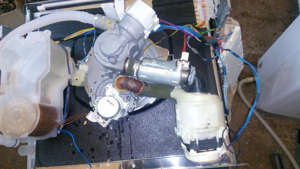

Замена тена на ПММ Bosch - неизвестным мастером. Самое интересное, что она еще и работает...

М-да. ..
сообщение 5.1.2016, 14:48
Сообщение #1515
И в чём криминал? Тем более, если работает. Возьму кстати, на заметку. Интересное решение для боша. Насос вроде тоже не родной? Значит спокойно можно воткнуть тэн и насос от люкса, выйдет впятеро дешевле чем родной заказывать.
чувак поди занимается коммерческим холодом-судя по медному паяному фитингу))
сообщение 5.1.2016, 14:54
Сообщение #1517
Такая переделка влазит только в 12 персонную ПММ.
Видел такое неоднократно. В принципе должно работать, почему бы и нет.
сообщение 5.1.2016, 14:55
Сообщение #1518
Криминал: подтекает. Насос родной, тен просто отключен.
Не с наших краёв агрегат?

Месный, но школа Sekond hend...
Я как то похожее года два назад лепил. Вполне рабочая конструкция - сердито и не менее дёшево.
Общался где то через полгода с хозяином, он сказал что машинка мыть начала хуже, чем была в оригинале.
Предполагаю что причина может быть в том что количество воды для процесса не изменилось, а вот её местонахождение - да (уровень в кабинете должен упасть)
Или это у клиента эффект самовнушения сработал....
