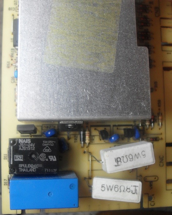

Чуть чуть в значке ошибочка вышла. Ну совсем чуть чуть. (IMG:style_emoticons/default/haha.gif) Стабилитрон оборвало или коротнуло? Если коротнуло, то есть шанс на выживание проца.

Хотя... Если и оборвало, дальше кренка стоит. Думаю, проц должен был выжить. Только в цепях питания всё разнесёт.
Так и есть!)))
Стабилитрон (DZ4) и м/с стабилизатора(U3)+ R51a и R51b.
Будет жить!)
Резисторы клиент сам купил в радиомагазине и перепаял.
Что то пошло не так...)))
Принес в ремонт.

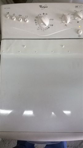

Напарник сейчас распаковал заводскую упаковку, выкрутил болты, устанавливает.
В резерве у людей стояла с 2000 года.
(IMG:http://s019.radikal.ru/i604/1509/46/93730f130941.jpg)
сообщение 4.9.2015, 13:05
Сообщение #1489
Предполагаю, что будут проблемы с резинками. Клапана могут не открыться, а если откроются, то не закроются. Насос может не закрутиться, просто залипнет вал в сальнике. Резинки, если и не потекут сразу, через месяц работы могут потрескаться. Ну и т.д. Техника простоя не любит.

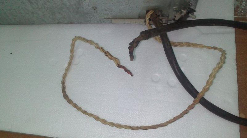

Вот так нужно духовки подключать (IMG:style_emoticons/default/rolleyes.gif)

сообщение 4.9.2015, 21:46
Сообщение #1494
Андрюха,а желто зеленый где? (IMG:style_emoticons/default/pain25.gif)

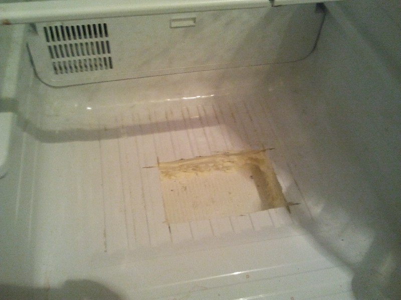

Всем привет) Сегодня заявка, нет охлаждения в ХК, холодильник Samsung No Frost -дурака вовремя жена остановила)))))Когда он болгаркой пилил холодильник)) Ржите)) http://rghost.ru/6vTdXNp4R
