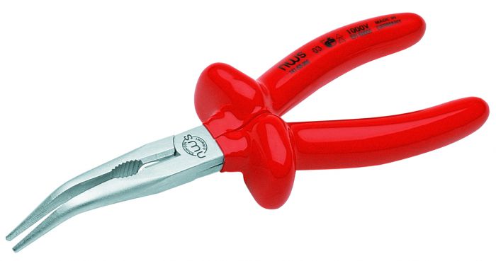

Цитата(Пан Кальян @ 18.11.2014, 17:36) *
Я тоже раньше зажимал ручку пассатижами. Примерно вот так:
Результат этого пару раз была поломаная ручка, и довольно часто покоцаная. Примерно вот так:
А потом вдруг как щелкнет. В башке. Вот я идиот. Зачем зажимать?
И вот теперь несколько лет уже не зажимаю. Отлично и откручивается и закручивается. Примерно вот так:
Ты меня не понял. Обычными пассатижами я для этого не пользовался ни разу, т.к. оно и понятно, что легко сломается. У меня для разных целей всегда с собой изогнутые утконосы: Прикрепленное изображение
Гнутой частью внутрь прихватываю ручку, усилие прилагается самым концом и ближе к резаку. В контакте оказывается вся ширина ручки.
P.S. Опять же нужно чувствовать усилие и не тянуть со всей дури.

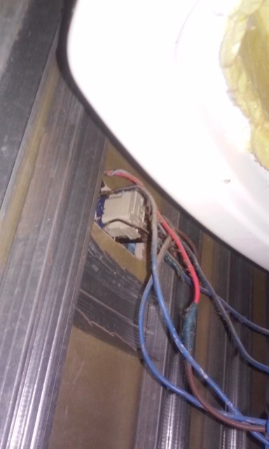

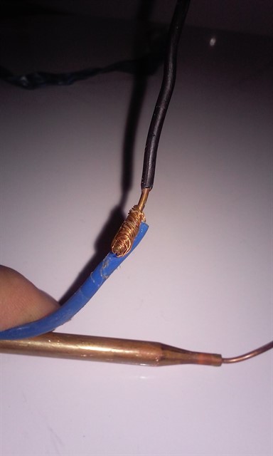

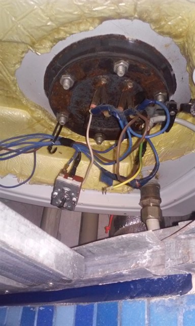

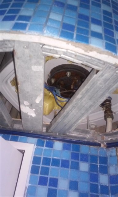

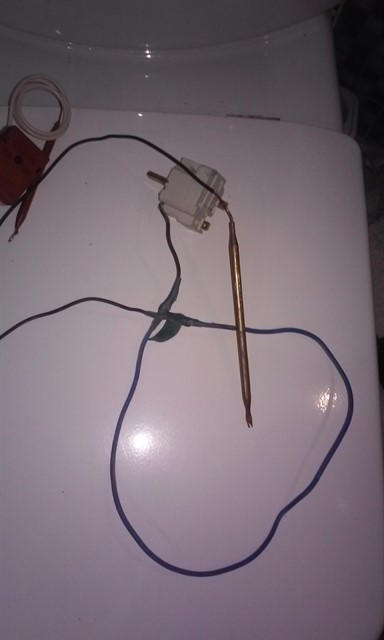

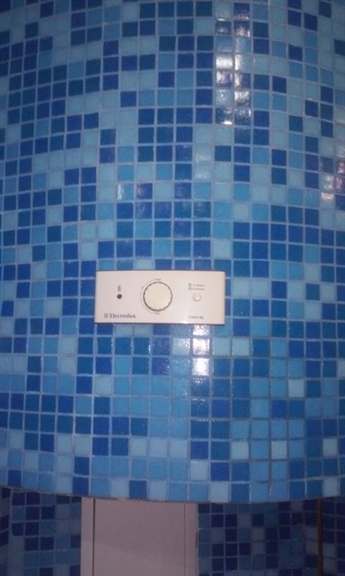

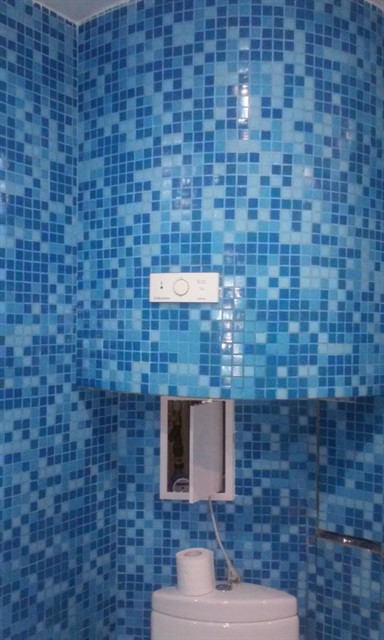

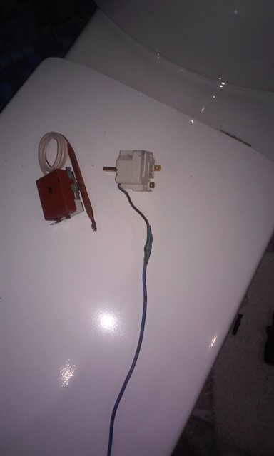

вызвали на бойлер,выбивает аварийный термостат,правда предупредили что бак зашит,но доступ есть,ну дай пойду посмеюсь в очередной раз,не прогадал цирк он и в Африке цирк
Добавлено 3.12.2014, 21:15
еще
Добавлено 3.12.2014, 21:17
оказывается горе строители обрезали капилярку и "удлинили" её проводом,от того и вырубала защита,пришлось поменять термостат и подвесить рядышком
О-о, какая скрутка качественная)) Эти строители, походу, и у нас тоже работали.. ))))

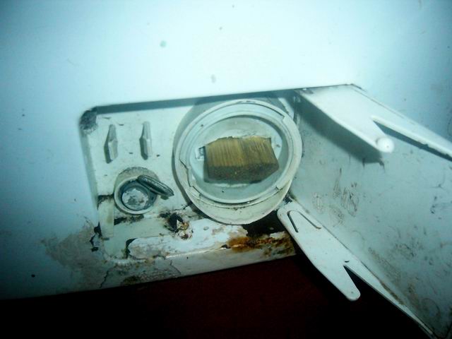

Цитата(Пан Кальян @ 10.2.2015, 19:28) *
Класс !!! Самое главное, что бы до крыльчатки не достало. (IMG:style_emoticons/default/mrgreen.gif)

там не сквозняк. еще вариант - завернуть эту пробку наизнанку, чтобы потом проще зацепить для выкручивания

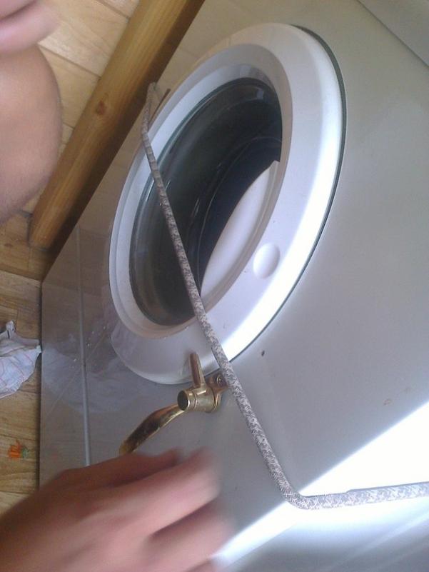

сообщение 12.3.2015, 18:45
Сообщение #1334
Сообщений: 42
Из: Казань

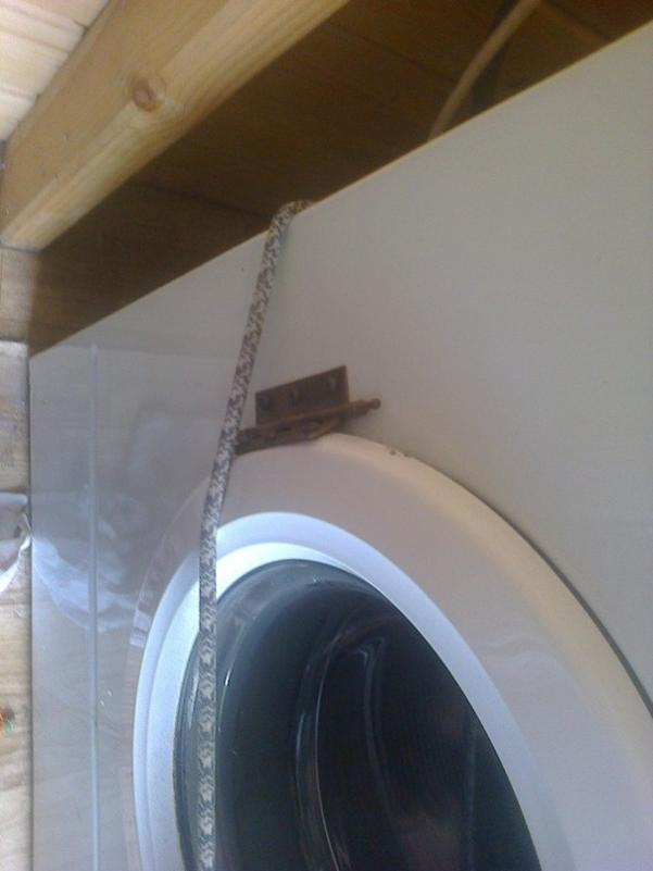

Бабуля отремонтировала
Добавлено 12.3.2015, 20:26
Вот петля
Roma2005
сообщение 13.3.2015, 9:43
Сообщение #1335
Сообщений: 356
Из: Украина
Да нет, это по ходу дедуля петлю и защелку поставил, а бабуля после того как не заработало резинку примостила)))) еще осталось тумблер на контакты замка навесить и работало бы)))))

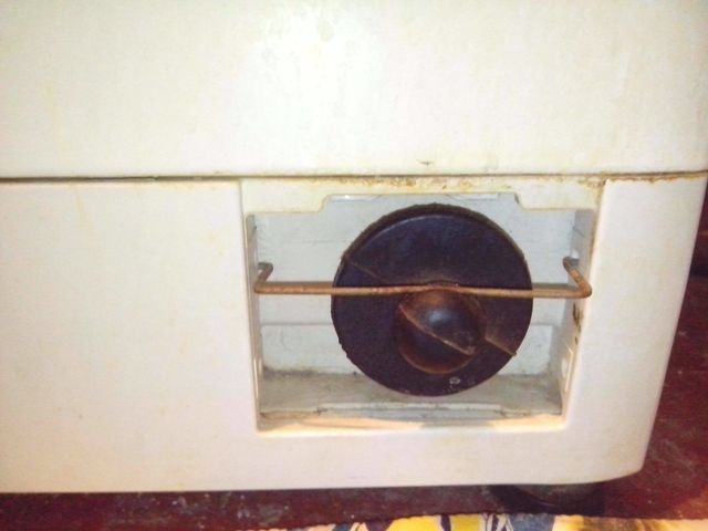

Пробка на Ардо
