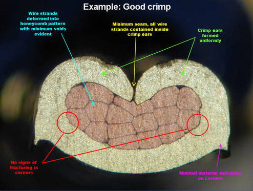

во аргумент - опресатором пользуются только те кто не в совершенстве владеет плоскогубцами.
Как показывает практика, у меня руки тоже не слабые, могу вытащить провод из клемки опресованой на заводе.
А фантазия сомсем слабовата, не могу представить как можно надёжно опресовать плоскогубцами.
http://pccooling.ru/attachment.php?attachm...mp;d=1390687207

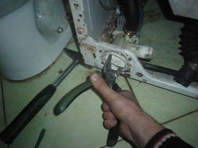

Я тоже раньше зажимал ручку пассатижами. Примерно вот так:

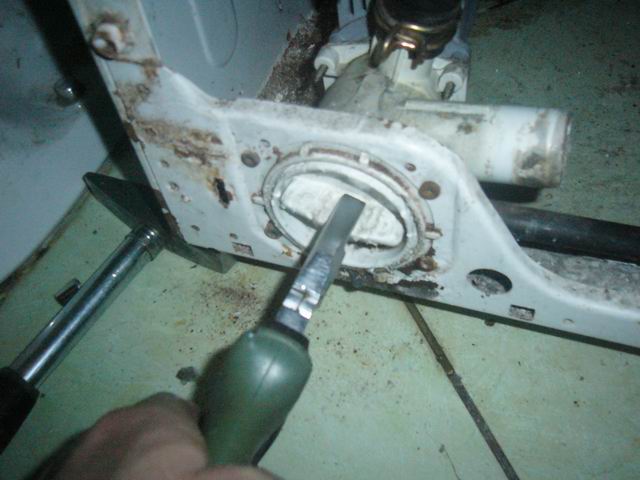

Результат этого пару раз была поломаная ручка, и довольно часто покоцаная. Примерно вот так:
А потом вдруг как щелкнет. В башке. Вот я идиот. Зачем зажимать?

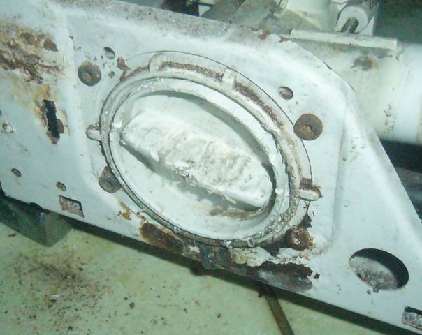

И вот теперь несколько лет уже не зажимаю. Отлично и откручивается и закручивается. Примерно вот так:
"Национальная индейская изба" ФигВам называется...Это по поводу

Пан Кальян, если понадобится совсем нежно откручивать, то переверни пассатижи ручками к фильтру и ими откручивай.
Все-таки пластик о пластик бережнее будет чем металл о пластик.
