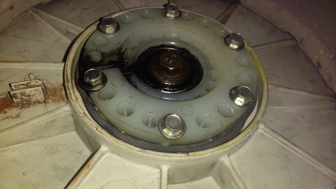

Так получилось что я сегодня кручу гайки)))Нужно быстренько собрать Candy на продажу и увидел бак от нового бренда Candolux:

Когда я снял было ещё лучше...Сальник типа VA был одет на ось,а скользил он по сальнику в опоре с 204 подшипником на борту.Вот так )))

Без малейшего понятия)))Одну машинку купили год назад,вторую с раскрывшимся баком кинули как неделю. Я скрутил из двух одну...

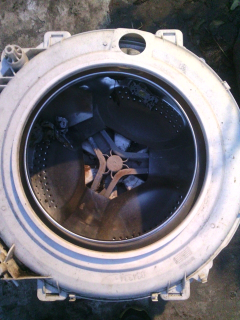

Поменяйте подшипники,у нас не получилось.....

Надо было и лучи резать, тогда бы можно было вынуть ось и поменять.

Самое интересное что на вопрос ,а если поменяю то что с дыркой делать? Ответ- приварим на место.Во как.
Бак привезли из села.

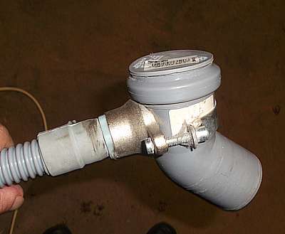

Единственное, я бы не сказал, что это дешевле чем просто переходник с 22 на 50. Может клиент просто не знал о его существовании. (IMG:style_emoticons/default/pain25.gif)
Ну и втыкалось это в трубу явно, где-то на уровне пола.

Об этом клиент не поведал.

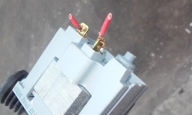

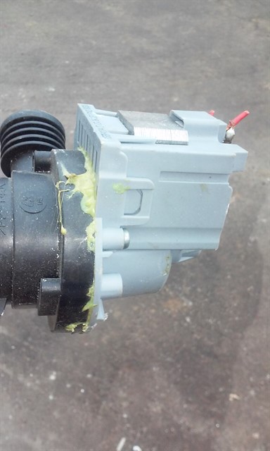

в нашем городе появился "мегамастер",уже не первый раз вижу подобную ситуацию,помпа приклеена к фильтру и провода припаяны к насосу,так мало того провод на одной клеме не пропаян

Так он поди резинку потерял,в этих пузатиках это норма,а второй раз ехать не хотелось. (IMG:style_emoticons/default/smile.gif)

Поклейка и латание манжет - первый шаг к приклеенному насосу!
Ну а провода соплёй припоя примазанные - так это он, наверное, с Эленбергов начинал, там это норма.

пресс клещи нищеброду не по карману.. найти и отх...ть ибо позорит профессию..

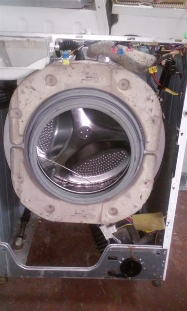

на днях,напарник рассказал как он сходил на LG,которая не включается,оказалось передним противовесом разнесло модуль,он фотки не делал,но я в качестве эксперемента,перепроверил и сфоткал
Оказывается перед поломкой клиент сам менял подшипники,не зная что откручивается передняя стенка,он вытащил бак через верх,собрам машинку передние противовесы он закрепил горизонтально,от чего и получил раскурочанный модуль

по поводу резинки,выколупав помпу из фильтра она оказалась на месте
