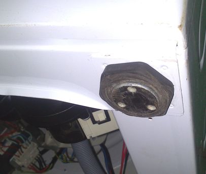

Идиоты сами машинку устанавливали, вот почему ещё и пружины при этом не сняли (IMG:style_emoticons/default/pain25.gif)

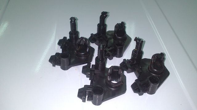

У меня сегодня день контрастов.
А вот здесь не подсказали чтоб бак свободно перемещался, транспорт так и не выкрутили.
Все четыре ножки в одинаковам состоянии.
Шуметь однако начала.

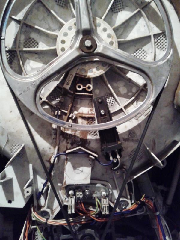

Клиент сам менял опоры ,как думаете ? модуль выжил ? (IMG:style_emoticons/default/mrgreen.gif) Перепутаны провода ...нагреватель и DSP .
сообщение 12.10.2014, 21:36
Сообщение #1251
то то я думаю, на DSP толстенные проводища.Думаю не выжил,т.к. не два провода идет на тэн , а наверняка какой горячий провод в контроль DSP лезет через криворукое подключение проводов на тэне

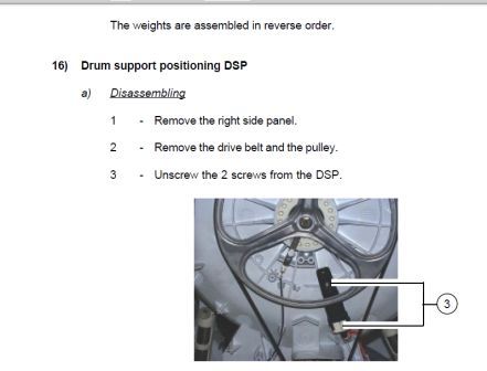

Сколько же значений у сокращения DSP! Изначально это был дисплей, затем его приписали ещё и процессору, а теперь ещё и парковке! Чую, скоро вместо "вот эта хреновина" будем говорить "DSP".
сообщение 13.10.2014, 8:02
Сообщение #1253
Dревесно-Sтружечная Pлита (IMG:style_emoticons/default/mrgreen.gif)
GoGa.sm
сообщение 13.10.2014, 9:03
Сообщение #1254
Сообщений: 594
Ну, сокращение взято из тех. доков...
Сообщение отредактировал GoGa.sm - 13.10.2014, 9:07

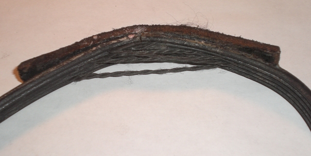

Всё равно соскакивает (IMG:style_emoticons/default/mrgreen.gif)
Dima700926
сообщение 14.10.2014, 3:07
Сообщение #1257
Сообщений: 123
Из: Россия , г.Казань

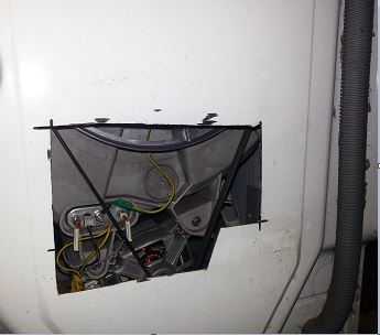

Надо еще корд к телу пришить. (IMG:style_emoticons/default/mrgreen.gif) Как-то видел узкий Самсунг у самодельщиков. Пытались поменять пошипники, консервным ножом вскрыли заднюю стенку, но неудачно, шкив не пролез. (IMG:style_emoticons/default/umora.gif) Неудобно было фоткать этот вывалившийся язык, конструкторА вокруг просто порхали.
