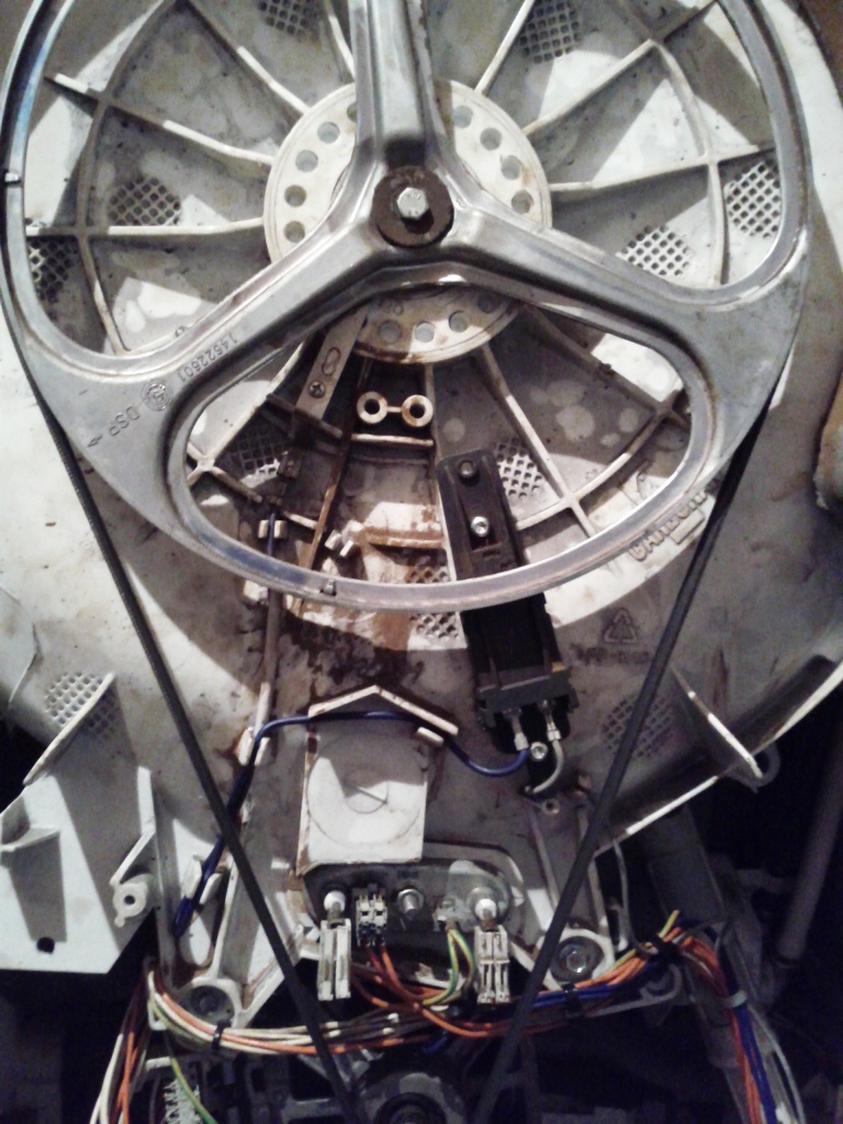

сообщение 12.10.2014, 20:51
Сообщение #1250
Сообщений: 594
Клиент сам менял опоры ,как думаете ? модуль выжил ? (IMG:style_emoticons/default/mrgreen.gif) Перепутаны провода ...нагреватель и DSP .
