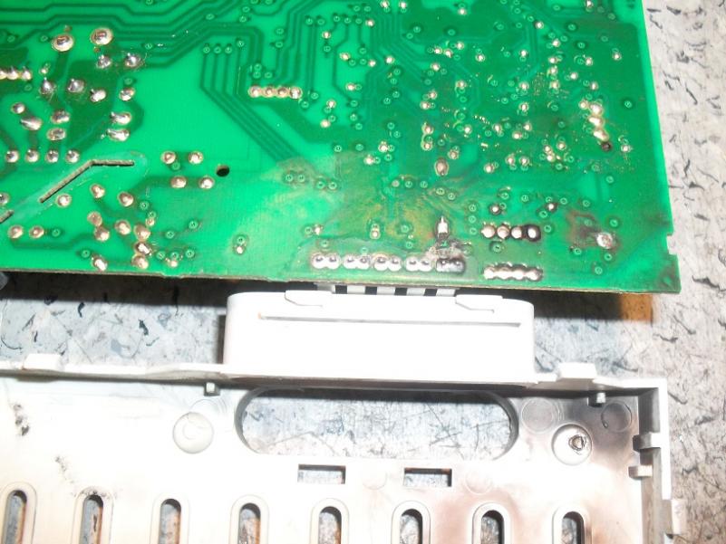

После замены С17 (EVO-2), поставили назад плату.
Саморез крепления модуля к корпусу стиралки оказался длинноват.
В итоге проц (main 9.21) в КЗ.
У меня такие закончились.(

Цитата(kutin_a @ 27.5.2014, 16:01) *
Чудеса продолжаются...)
С такими жахами проще модуль махнуть и забыть
Там пистоны наверняка повскрывало
Да, пистоны конкретно вскрыло, память и проц в хлам.
Предложил другой модуль.
Саморез не трогал! (IMG:style_emoticons/default/mrgreen.gif)

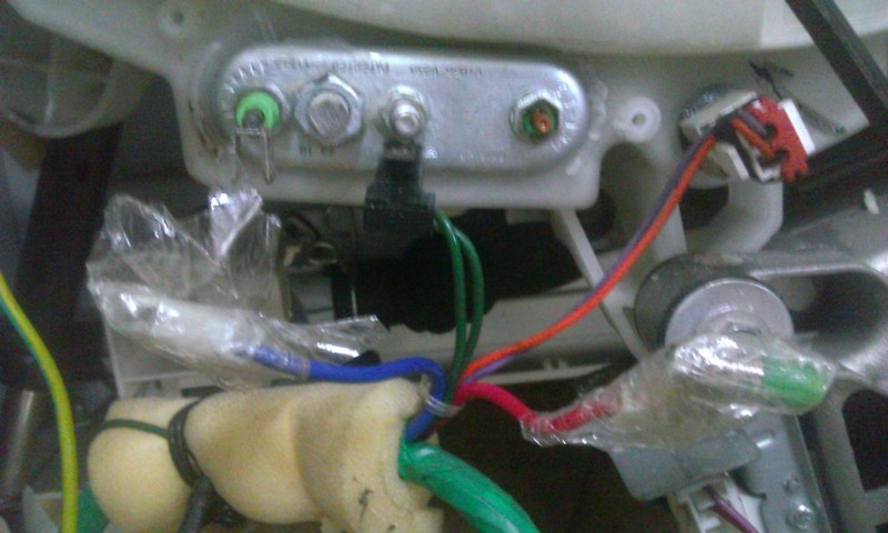

Сегодня привезли несколько СМА.
До этого обслуживались в нашем городе, другим СЦ.
Я в шоке. (IMG:style_emoticons/default/shocked.gif)
nikudim
сообщение 3.7.2014, 21:43
Сообщение #1210
Динамовец
Сообщений: 1913
Из: Украина г.Kиев
что то там с ТЭНом намудрили,не понятно?
ser-vis
сообщение 3.7.2014, 21:52
Сообщение #1211
Сообщений: 435
Из: Украина , г.Мариуполь
А чего там непонятного,всунули ТЭН Мерлони и отверстие заглушили болтом,вот только зачем провода было скотчем перематывать?
сообщение 3.7.2014, 21:58
Сообщение #1212
Скотч - секретное оружие любого "мастера"! - фраза из какого-то америкосского фильма.
alex88
сообщение 3.7.2014, 22:10
Сообщение #1213
Сообщений: 694
Из: ОРЁЛ
Видимо год назад поменяли ТЭН.
Хозяева машинки стирают много, так как это предприятие.
Потом видимо через год открутить ТЭН не смогли, заизолировали скотчем, и к нам в СЦ.
Еле демонтировал эту конструкцию. (IMG:style_emoticons/default/stena.gif) (IMG:style_emoticons/default/angry.gif)
ser-vis
сообщение 3.7.2014, 22:20
Сообщение #1214
Сообщений: 435
ТЭН или скотч еле демонтировал,просто уже не раз попадались эти Самсунги с наглухо приварившимся ТЭНом к скобе держателя
alex88
сообщение 4.7.2014, 5:32
Сообщение #1215
Сообщений: 694
Из: ОРЁЛ
ДА, такое бывает.
Но тут ещё болт на 10 на сквозь вместо термодатчика всунули.
сообщение 4.7.2014, 6:28
Сообщение #1216
10 копеек куда эстетичней
сообщение 4.7.2014, 7:36
Сообщение #1217
Просто дохлый датчик воткнуть, самое простое и не криворукое решение.
