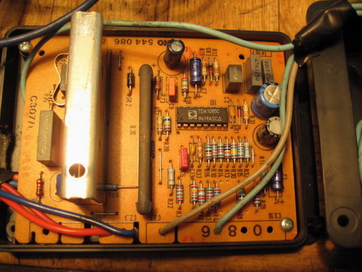

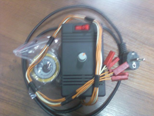

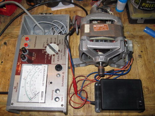

Для проверки двигателей можно присрособить какой-нибудь модулек на TDA1085 , у меня несколько товарищей так сделали, удобно. Себе такой приборчик слепить никак руки не доходят.
Любой модуль с регулировкой мощности от пылесоса в красивую коробочку + прилипить стрелочный вольтметр.
P.S. Уходит на сборку и отладку 1 час и все.
Тогда уж полезнее будет амперметр + вольтметр.
А ЛАТР на 3квт, стиралку с нагревом для прогона на пониженном напряжении ставлю.А модулек на TDA1085 такое сможет?
И модулек, на TDA1085C,и коробочка красивая,и амерметр,стрелочный ,только это уже кажется в тему про инструменты для ремонта СМА....Очень удобно ,рекомендую (IMG:style_emoticons/default/rolleyes.gif)

Насчет ЛАТРа 3кВт хорошая идея, надо будет поискать на рынке, а вот приборчик на TDA1085 удобный в походном варианте, для включения двигателя на столе. Скорость регулируется в широком диапазоне, только амперметр на радиорынке нужно подобрать подходящий по размеру.
Это стационарный вариант,на адреса всегда "амперклещи" ношу...

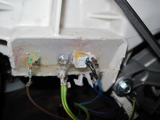

Когда внешний вид уже не так важен (IMG:style_emoticons/default/rolleyes.gif) и (безуспешное)устранение течи после самостоятельной смены тена (IMG:style_emoticons/default/rolleyes.gif)
Сообщение отредактировал den55 - 12.7.2010, 14:42

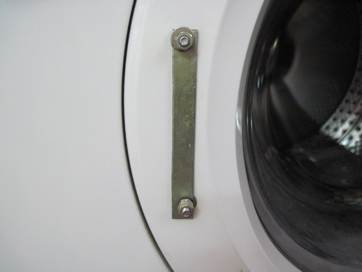

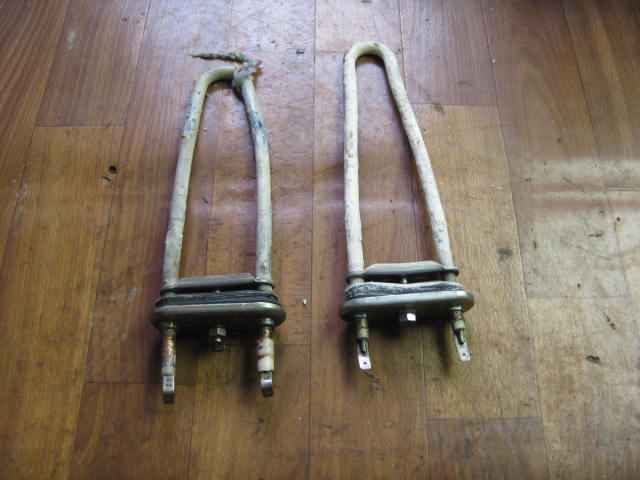

(IMG:http://s008.radikal.ru/i306/1010/b5/ace3ff7a10d9.jpg)
(IMG:http://s016.radikal.ru/i337/1010/c6/322d5bbce5bf.jpg)
Воучик
сообщение 26.10.2010, 17:28
Сообщение #139
3-ий по списку в отделе
Сообщений: 1589
Из: г.Октябрьский
(IMG:style_emoticons/default/shock.gif) -богата еще земля талантами....
lex777
сообщение 26.10.2010, 18:33
Сообщение #140
Сообщений: 817
Из: Н.Новгород
Экономика должна быть экономной (IMG:style_emoticons/default/shock.gif)
сообщение 26.10.2010, 18:39
Сообщение #141
Я б в жизни такое не придумал (IMG:style_emoticons/default/upset.gif)
А надо было лишь закрутить гайку на тэне...
rem
сообщение 26.10.2010, 19:11
Сообщение #143
Сообщений: 769
Из: одесса
Цитата(Алекс @ 28.3.2010, 12:51) *
Хорошо оплачивают работу пенсионеры.
и не только в фрг у нас тоже если у пенсионера есть стиральная машина то не огорчают
сообщение 26.10.2010, 19:35
Сообщение #144
Там все гораздо серьезней было,когда силикон отодрал то выяснилось,что барабан протер бак,над нагревателем.Первопричиной такого несчастия (IMG:style_emoticons/default/cry.gif) была разсыпавшаяся силлуминовая гильза бака.....
Самое интересное,что стиралка по настоянию клиента, уехала от нас отремонтированная с помощю 150 мл поксипола в разных местах и без гарантии (IMG:style_emoticons/default/mrgreen.gif)

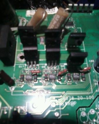

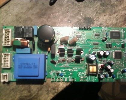

Сегодня попросили сделать.Кстати жалоба только на первую ошибку.Чудище перевернуло все,а туда куда нужно не полезло.Талант.Особенно мне фьюзы понравились.
Сообщение отредактировал Владислав - 19.11.2010, 22:56
ViktorDs
сообщение 19.11.2010, 23:02
Сообщение #146
Сообщений: 20
Из: Луганск
Влад, вот это крокодил чинил....Где он проволочные резисторы мощные нашел такие?Их по моему лет 15 уже никто не видел.Скажи ка,а вместо полевиков, чего присандалил ентот клован?
сообщение 19.11.2010, 23:07
Сообщение #147
Сообщений: 3095
Завтра посмотрю.Бросил на столе,так как когда я это увидел смог только сфоткать.
