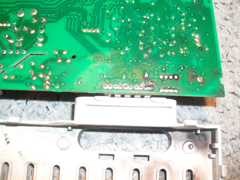

Приехал со встречи, начал разгребать платы.
Мастера очень порадовали.)
сообщение 27.5.2014, 13:48
Сообщение #1200
А! Так реклама-же была, "и греет и показывает"! Вот видимо насмотрелись, и решили, только на этот раз микроволновка + стиралка. (IMG:style_emoticons/default/mrgreen.gif)
сообщение 27.5.2014, 13:54
Сообщение #1201
не понял причём здесь микроволновка?блок питания от двд
kutin_a
сообщение 27.5.2014, 14:01
Сообщение #1202
Сообщений: 110
Из: г.Омск
Чудеса продолжаются...)
После замены С17 (EVO-2), поставили назад плату.
Саморез крепления модуля к корпусу стиралки оказался длинноват.
В итоге проц (main 9.21) в КЗ.
У меня такие закончились.(

Сообщение #1205
С такими жахами проще модуль махнуть и забыть
Там пистоны наверняка повскрывало
Да, пистоны конкретно вскрыло, память и проц в хлам.
Предложил другой модуль.
Саморез не трогал! (IMG:style_emoticons/default/mrgreen.gif)
