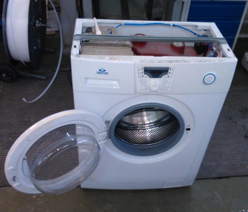

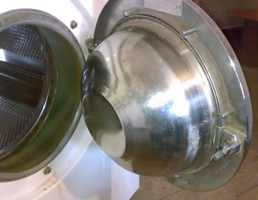

Приехала сегодня в ремонт.
Не понял в чем прикол. Судя по названию фотки, что-то не так со стеклом. Форма, действительно, странная. Это клиенты от чего-то приспособили? Там вроде и следы на стекле от манжеты есть по кругу.
сообщение 22.1.2014, 19:52
Сообщение #1144
По фото трудно понять, но стекло не выглядит как стекло. На вид это скорее коробку от торта напоминает.

всё хорошо видно (стекло не трогайте)
замок там не нужен - он лишний по мнению пользователя.
кстати стиралке более 5 лет должно быть, и замок ни кто не трогал он сам .....
Да нет,это обычное стекло от стиралки,только широкой. А полоса на нем не от уплотнителя,а от барабана. (Жаль,мобильник не передал всю красоту красок).

и где тут ноу-хау (IMG:style_emoticons/default/pain25.gif) , это скорее недоработки производителя или клиенты когда стирали уходили из дома из за грохота
Ноу-хау в том,что на эту модель идет стекло в два раза уже.

прикольно, видать стекло разбили когда петля сломалась, просто атланты редкость

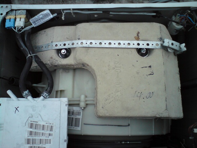

Зануська китайская попала на разборку.Мастеру респект за старания и усердия.Вот только не получилось ничего (IMG:style_emoticons/default/cry.gif)
а зачем он перфолентой стяжку такую делал?

Ну как зачем,что бы камень в голову не ударил.
И все равно сдвинулся бетоняка...
На пену монтажную его... (IMG:style_emoticons/default/rolleyes.gif)

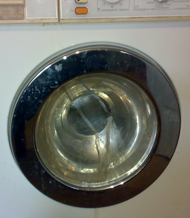

Цитата(v161 @ 9.2.2014, 9:34) *
Это уже не по теме. Тут ноу хау от клиентов (IMG:style_emoticons/default/smile.gif)
Вот вам от клиентов:

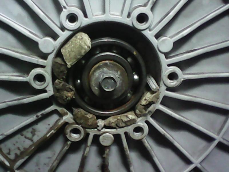

А вот так у нас некоторые домашние умельцы подшипники "меняют". (IMG:style_emoticons/default/mrgreen.gif)
Вирпул, вертикалка:
На внутреннюю обойму рассыпавшегося 203-го ставят 205-й, расклинивают чем ни попадя и все это дело закрывают старой опорой перевернутой изнутри наружу. О сальнике вообще речи там не велось. На фотке опора уже снята.
Вирпул, вертикалка:
О! Раньше, они так делали на заводах...... (IMG:style_emoticons/default/mrgreen.gif) Да, такое редко встретишь.
Инженера - мать их....

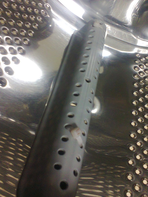

Неужели стекло в таком дефиците? У меня горы лежат, стёкол от 700х милек. Нужно?
сообщение 9.2.2014, 15:05
Сообщение #1159
А его (стекло), думаешь кто-то спрашивал? Я уж не стал писать как они там подшипники поменяли (IMG:style_emoticons/default/mrgreen.gif)
В ремонт привезли с жалобой: - нет вращения барабана. В результате пришлось менять терморегулятор, по известной всем причине, проворачивать переднюю крышку бака - не попадали ТЕНы в скобы, куча не прикрученных деталей, а их там не мало и т.д. В общем капремонт, а всего-то нужно было поменять подшипники.
Вирпул, вертикалка:
Таких идиотов нужно принудительно стерилизовать, что бы не размножались. (IMG:style_emoticons/default/shocked.gif)

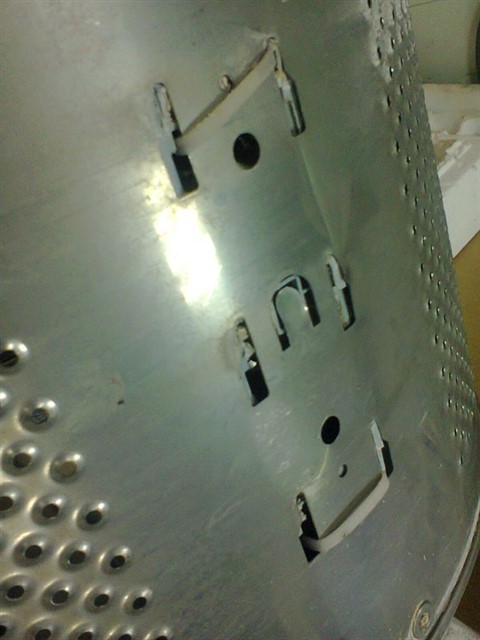

Крепление лопастей на Атланте
сообщение 25.3.2014, 12:10
Сообщение #1169
Если бы замками в наружную сторону было, то, в принципе, имело бы право на существование. Я бы конечно так не делал, но чисто с точки зрения разума, почему бы и нет. Держится, и хорошо. Вот только с замками фигня, в таком виде как на фото, бельё будут рвать.
mihaildub
сообщение 25.3.2014, 16:26
Сообщение #1170
Сообщений: 1376
Из: Украина , г.-
Цитата(Alexzz @ 25.3.2014, 12:10) *
Держится, и хорошо.
До первой стирки 90 град.
