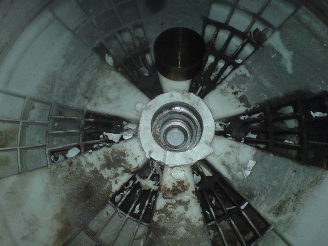

Цитата(ser-vis @ 13.11.2013, 23:42) *
по периметру сальника вырубываешь пластик порядка 1.5мм,увидишь под пластиком аллюминивую обойму
А я вот у DDшки не обнаружил алюминиевой обоймы. (IMG:style_emoticons/default/pain25.gif)
сообщение 2.12.2013, 11:38
Сообщение #1113
Атлант, а подшипник сразу в пластик установлен? (IMG:style_emoticons/default/shocked.gif)
сообщение 2.12.2013, 11:58
Сообщение #1114
Сообщений: 5635
Пластик "поковырять" поболее,вот обойма и найдется!
Атлант
сообщение 2.12.2013, 15:27
Сообщение #1115
Сообщений: 330
Из: МончегорскРоссия
Нет,нет.Подшипник стоит в силуминовой обойме.
Точно.Поковырял дальше,нашел. (IMG:style_emoticons/default/clap.gif)
Теперь вопрос:туда встанет стальное кольцо.Так ведь через некоторое время заржавеет, и пойдут лохмотья. Или силиконом поможет? Хотя к пластику он не прилипнет.
viram
сообщение 2.12.2013, 15:42
Сообщение #1116
Сообщений: 2018
Из: --
Сальник 37х72 ставь.
viktor_67
сообщение 2.12.2013, 20:51
Сообщение #1117
Сообщений: 430
Из: Беларусь , г.Пинск
А зачем стальное кольцо под сальник? Латунь, бронза,нержавка...
Атлант
сообщение 2.12.2013, 21:02
Сообщение #1118
Сообщений: 330
Не а,не пойдет.К этому времени в большинстве случаев напыление уже стерто.Так что 37х72 не пойдет.
Оптимист,однако.Пойди,найди такой диаметр. И чтобы токарь согласился тебе точнуть.А все остальное -в стружку.
viktor_67
сообщение 2.12.2013, 21:07
Сообщение #1119
Сообщений: 430
какие проблемы- с листа. и болванку портить ненадо.
ser-vis
сообщение 2.12.2013, 21:14
Сообщение #1120
Сообщений: 435
Из: Украина , г.Мариуполь
если выработка на рабочей поверхности сальника точу втулку на 45 и тогда ставлю сальник 45*72*10,если втулка в норме,тогда металлическое кольцо и силикон (крокодил),машинка не вечная,если она еще 3-5 лет после замены подшипников отработает,это отлично
viram
сообщение 2.12.2013, 21:23
Сообщение #1121
Сообщений: 2018
Из: --
Ну так тогда точи кольцо на шейку сальника. На 40 или 45.
ser-vis
сообщение 2.12.2013, 21:26
Сообщение #1122
Сообщений: 435
мой токарь отказывается точить на 40,говорит толщина маленькая может лопнуть

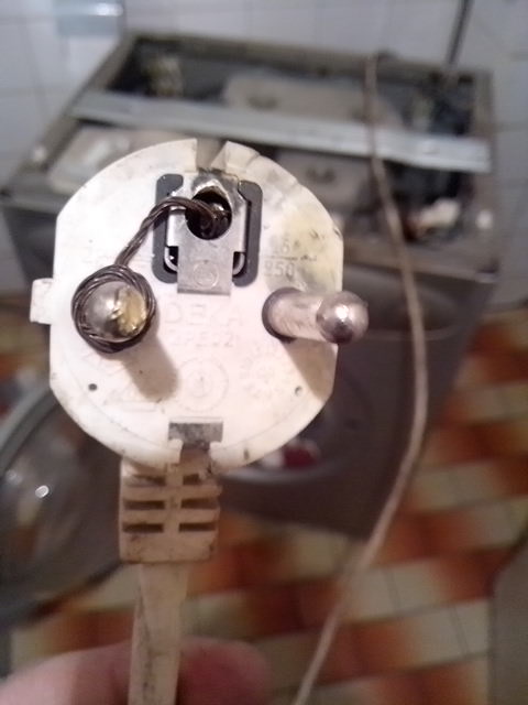

сообщение 7.1.2014, 11:22
Сообщение #1131
Ну зачем? (IMG:style_emoticons/default/shocked.gif)
сообщение 7.1.2014, 11:30
Сообщение #1132
Шо то от корпуса пощипывало (IMG:style_emoticons/default/mrgreen.gif)
Зато теперь иногда аж отбрасывает (IMG:style_emoticons/default/durak.gif)
Но порой всё мягко (IMG:style_emoticons/default/gigi.gif)

kovan
сообщение 7.1.2014, 11:49
Сообщение #1135
Сообщений: 64
Из: Хотин
Если есть контур заземления, то ноль берётся от земли, на розетке отключен ноль, на фильтре отсоединено заземление: машина работает, механический счетчик стоит.
сообщение 7.1.2014, 12:00
Сообщение #1136
Нет контура,в БГ розетки "занулены"-рабочий ноль связан с заземляющими контактами розетки тип "шуко"
сообщение 7.1.2014, 12:15
Сообщение #1137
а ничО ,что ток большой стиралка потребляет?"качественный ноль"
kovan
сообщение 7.1.2014, 12:42
Сообщение #1138
Сообщений: 64
Из: Хотин
У знакомого таким образом полторакиловаттный обогреватель зимы напролёт в гараже работал. Правда никто не мерял соответствие реальной мощности номиналу.
