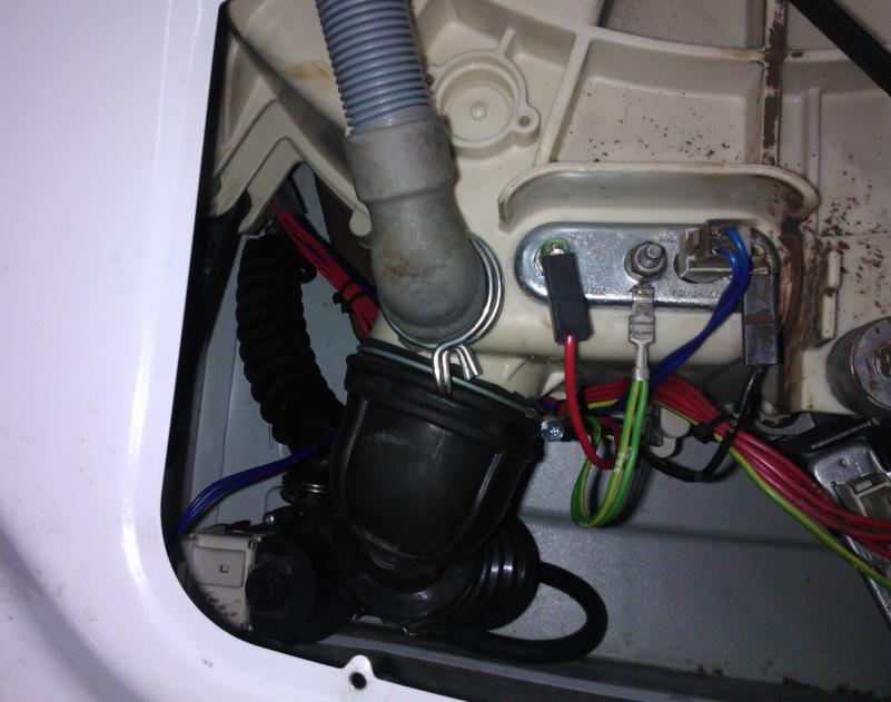

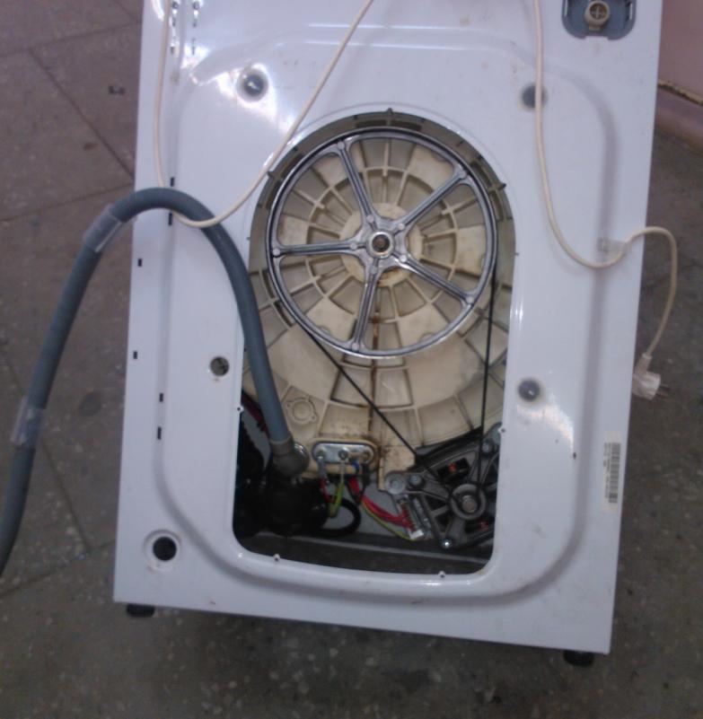

сообщение 15.11.2013, 12:04
Сообщение #1099
Приехала стиралка после ремонта соседом.
Угадайте,где патрубок давления.
сообщение 15.11.2013, 12:12
Сообщение #1100
(IMG:style_emoticons/default/appl.gif) (IMG:style_emoticons/default/appl.gif) (IMG:style_emoticons/default/appl.gif)
сообщение 15.11.2013, 12:18
Сообщение #1101
Сообщений: 5635
kolos, А говорят белорусы могут только картошку выращивать.[attachment=53523:м_г_курящий.gif]
mihaildub
сообщение 15.11.2013, 12:57
Сообщение #1102
Сообщений: 1376
Из: Украина , г.-
F5. Теперь все гут (IMG:style_emoticons/default/mrgreen.gif)
Неужели? У него в заднице? (IMG:style_emoticons/default/shocked.gif)
сообщение 15.11.2013, 13:00
Сообщение #1103
Ну а чё, если диаметры совпадают, лишь бы насадить, а что куда, так это не важно! (IMG:style_emoticons/default/appl.gif)

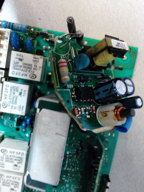

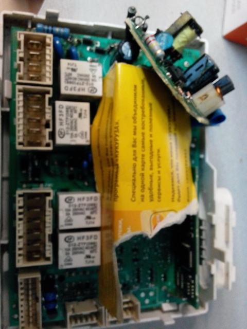

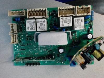

А вот это чудо принёс знакомый мастер от клиента, доработка была совершена год назад и стоило сие чудо 3000 руб. для клиента, чек даже есть, мастером инкогнито, хотя есть подозрения... приношу извинения фоткал на мобильный

А с чем пришла машина ? С питанием ?
58karp2
сообщение 15.11.2013, 18:07
Сообщение #1106
Сообщений: 261
Из: Пенза
Да, заявка не включается, но вот ещё неотъемлемая часть доработки, для чего?
lex777
сообщение 15.11.2013, 18:23
Сообщение #1107
Сообщений: 817
Из: Н.Новгород
Дык. Упаковка оригинальная.
сообщение 15.11.2013, 18:30
Сообщение #1108
Дык от радиатора заизолировать небось подложил.
сообщение 15.11.2013, 18:31
Сообщение #1109
Сообщений: 5635
Никак изолятор?
58karp2
сообщение 15.11.2013, 18:32
Сообщение #1110
Сообщений: 261
Из: Пенза
В точку, тока на фотке я немного не правильно расположил
Добавлено 15.11.2013, 19:33
ИБП от EVO II рулят (IMG:style_emoticons/default/biggrin.gif)
