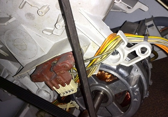

"Хирург" ремонтирует стиралку... Ход мыслей просто поражает! (IMG:style_emoticons/default/mrgreen.gif)

Ты типа намекаешь, чтобы я таки её сделал? А что с установкой ремня делать? Не, ну я могу конечно стянуть шкив с движка и перевернуть его наоборот.
Это как раз просто, просто мотор надо поставить на место. Но он на люксовские уши не налазит. У меня гдето развертка лежит, ушки на обычных моторах протачивать, чтоб на люкса становились.
Цитата(lomaster16rus @ 8.11.2013, 17:38) *
Интересней угадывать, что именно толкнуло людей на такой изврат? Зачем пришлось колхозить бак в сборе?
Логичная причина - криво вставленный ТЭН, который прожег бак.
Но для творческих личностей, я думаю, причиной были подшипники, ибо они не ищут простых путей.
А может все началось с порванной манжеты?..
Скорее на родном баке втулка с подшипниками в пластике бака разболталась.

Цитата(Томас @ 8.11.2013, 20:47) *

и ведь считает себя добреньким.Вывалил бы как кишки наружу вынуть , почиститить и зажить, зачем на операцию то в стационар ложиться, ютьюб же поможет.Мегафон вон локнул уже этого помощника, в чем то конечно неправильно, но зло то еще эти видеохостинги

Inzelis

Inzelis, А что тут не так?[attachment=53211:вопрос.gif]
А задние ноги движка не в воздухе ли? И есть ли они вообще?

Из: Литва,г.Клайпеда
Отпилины задние уши движка.

Кто бы мог подумать.Сразу и не поймешь.[attachment=53219:смайл_удивление.gif]Умеют же люди! (IMG:style_emoticons/default/mrgreen.gif)

Самый прикол,что это сотворил мастер.

Ремень не сползает ?
Мастер говоришь , у нас тоже самое , удушаться чем отдадут заказ или скажут нет клиенту . Сколько раз видел, конкуренты бегают , что-то подбирают , пилят , говорю им " Что ты делаешь , у меня есть движок , отдай заказ ". (IMG:style_emoticons/default/no.gif)

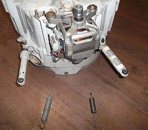

Всё, машина пошла на разборку. Когда извлекли бак, увидели ещё приколы.

Модель называется "Франкенштейн".

Унификация!

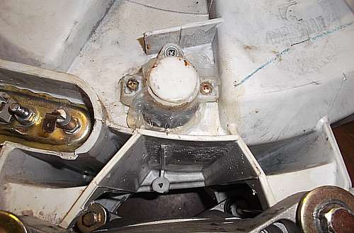

"Этим летом нам меняли подшипники,наверное плохие поставили"? [attachment=53408:lg_2.jpg] - "Вроде крышка "целая". Наверное "хирург" делал!!![attachment=53409:хирург.gif]
