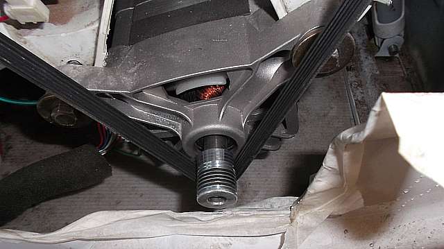

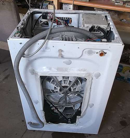

Во пруха! Вот такое чудо привезли в ремонт:
Кто глазастый? Что не так на этом фото?
сообщение 8.11.2013, 15:05
Сообщение #1037
Сообщений: 3615
Типа прорезано "технологическое" отверстие в задней стенке? (IMG:style_emoticons/default/umora.gif)
Сообщение отредактировал Wanderer - 8.11.2013, 15:05
сообщение 8.11.2013, 15:07
Сообщение #1038
Сообщений: 2298
А что тут глядеть.....Её нельзя было починить...... (IMG:style_emoticons/default/mrgreen.gif)
сообщение 8.11.2013, 15:08
Сообщение #1039
Это только верхушка айсберга. Смотри ещё. Эта дыра, это тут вообще мелочи. Всё намного серьёзнее.
Сообщение #1040
Сообщений: 5631
Где то ремень, не на своем месте! (IMG:style_emoticons/default/mrgreen.gif)
сообщение 8.11.2013, 15:09
Сообщение #1041
Ну вот, это видимо то, что мне придётся сказать клиенту. Хотя... Могу и посчитать весь список к замене с ценами. (IMG:style_emoticons/default/zloy.gif)
Добавлено 8.11.2013, 15:10
Молодец, разглядел. Но это ещё не всё. Точнее, это всего лишь следствие. Или ОДНО ИЗ следствий.
ilya
сообщение 8.11.2013, 15:14
Сообщение #1042
Сообщений: 365
Из: Петрозаводск
Пружина не на своём месте?
сообщение 8.11.2013, 15:16
Сообщение #1043
Сообщений: 5631
Двигатель снимали (наверное для замены щеток), а поставили на "место" - ногами.Причина - были грязные руки. (IMG:style_emoticons/default/mrgreen.gif) [attachment=53176:не_термо...лятор_ли.jpg] Ручная регулировка температуры? (IMG:style_emoticons/default/mrgreen.gif) В отверстие для ТЭНа можно вставить теперь два! (IMG:style_emoticons/default/appl.gif)
Сообщение отредактировал yura tehnocentr - 8.11.2013, 15:27
сообщение 8.11.2013, 15:29
Сообщение #1044
В данной ситуации, на этот вопрос ответить не получится.
Ну, двигатель точно снимали. Но ставили ли его руками или ногами, тут вообще не важно. Ну и собственно, всё что касается двигателя, это тоже одно из следствий.
По температуре. Это был гнусмас. Электронный! Регулировка температуры тут вообще не при делах.
Добавлено 8.11.2013, 15:32
Лучше подумай, почему вообще ты увидел тут тэн?
сообщение 8.11.2013, 15:34
Сообщение #1045
Сообщений: 5631
Бак с LG???Elektrolux*а???
Сообщение отредактировал yura tehnocentr - 8.11.2013, 15:37

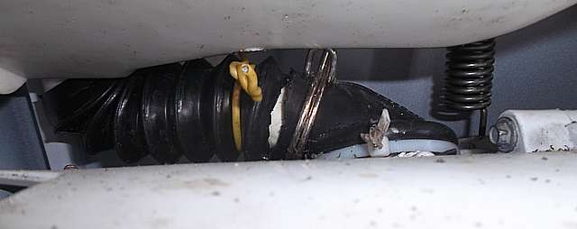

сообщение 8.11.2013, 15:44
Сообщение #1046
Воооот. Уже ближе к теме. Да, с люкса.
Вот так на него мотор притулили, люксовский видать подключить не сумели.
Установка ремня умиляет. Ну и естественно, по заливному шлангу что-то не срасталось.
Резина стоит люксовская. И ведь подошла же по диамеру к передку. Камера прессостата тоже люксовая, соответственно гнусовый прессостат её понимать отказывается, воды наливает чуть чуть, и хватит. Да, тэн то был спереди, а теперь он сзади, провода нарощены. Короче, весёлый аппаратик.
сообщение 8.11.2013, 16:04
Сообщение #1047
Сообщений: 5631
Alexzz, это можно "согласовать" с помощью "удлинения" трубки,подключаемой к "прессу". (IMG:style_emoticons/default/mrgreen.gif)
сообщение 8.11.2013, 16:48
Сообщение #1048
Ты типа намекаешь, чтобы я таки её сделал? А что с установкой ремня делать? Не, ну я могу конечно стянуть шкив с движка и перевернуть его наоборот. А что делать со шлангом кормушка-бак? Тут никаких идей нет. А как выставить бак, чтобы не цеплял за корпус при отжиме? Там ещё что-то круто протекает с передней стороны, я ещё не разбирал, не смотрел. Подозреваю, что тоже что-то не срослось.
Добавлено 8.11.2013, 16:50
Единственный вариант, который я вижу, это заказать новый бак, новый шланг, новую резину и всё что там ещё не хватает от родного варианта. Но это будет столько стоить, сколько две таких стиралки новых в магазине.
сообщение 8.11.2013, 17:12
Сообщение #1049
Сообщений: 3615
То-то я гляжу и понять не могу... Вроде бы самсунг... Кормушка его, модуль с радиатором его, а бак на саморезах, как у лыжи... Я еще и хотел написать что это самс, но передумал... Постеснялся. (IMG:style_emoticons/default/smile.gif)
сообщение 8.11.2013, 17:38
Сообщение #1050
Сурово.
Добавлено 8.11.2013, 20:21
Интересней угадывать, что именно толкнуло людей на такой изврат? Зачем пришлось колхозить бак в сборе?
Логичная причина - криво вставленный ТЭН, который прожег бак.
Но для творческих личностей, я думаю, причиной были подшипники, ибо они не ищут простых путей.
А может все началось с порванной манжеты?..
