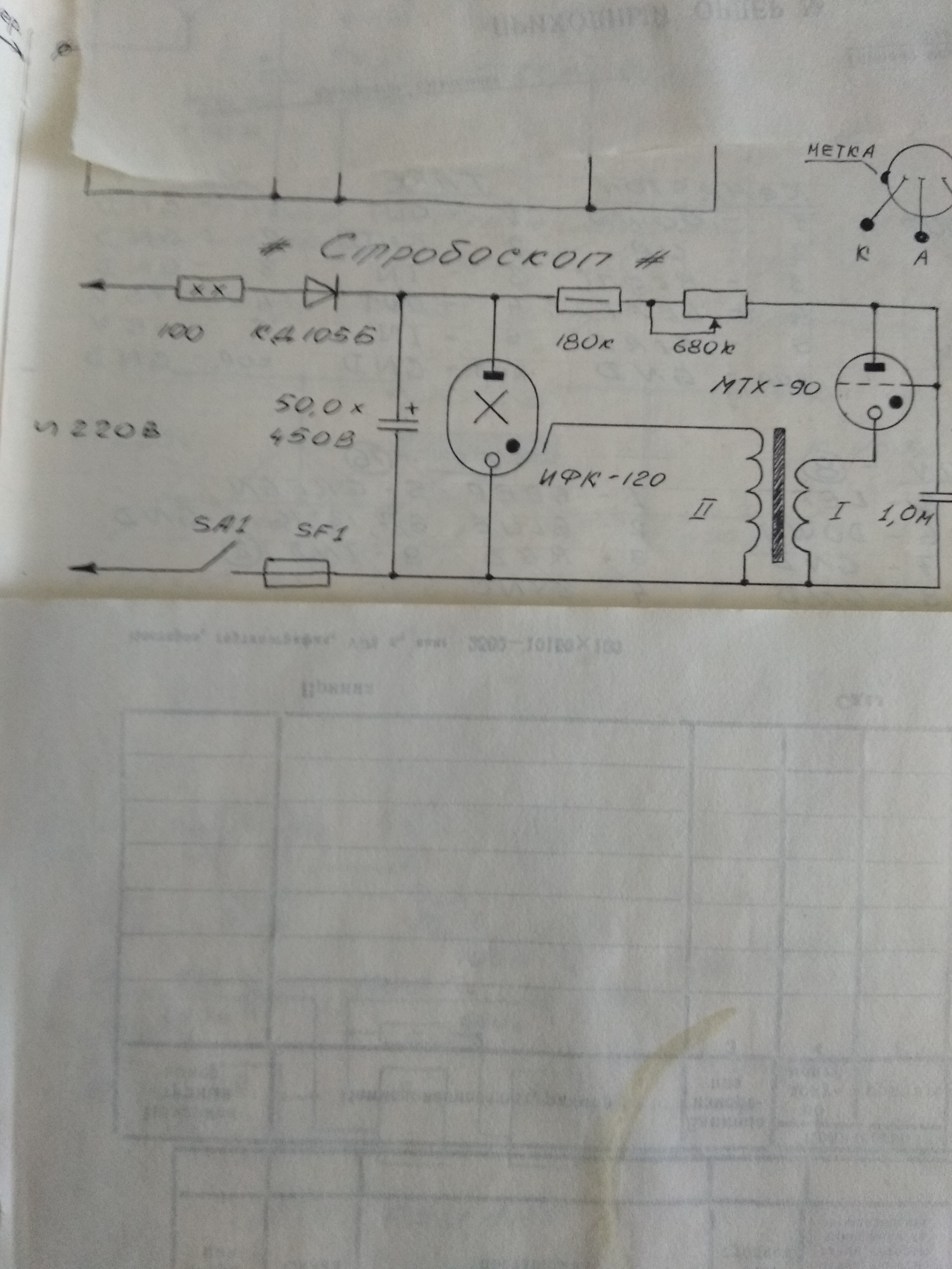

пробуй, я делал по этой схеме, только диод помощней брал
Добавлено 22.9.2024, 15:05
характеристики транса . сердечник от антенны приемника. провод брал тоньше (где-то 0.3 мм) ПЭЛ. обмотка 7 слоев, каждый слой изолирован бумагой. бумажная лента шире на 5 мм с каждой стороны слоя обмотки. потом пропитал парафином (короче-основной принцип намотки ВВ транса). лампу брал ИФК120, на ней электрод для поджега по всей длине колбы продублировал тонким (0,3 мм) неизолированным проводом (получилось где-то 5 витков)
