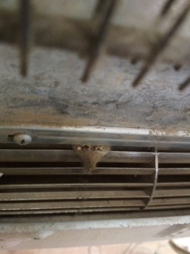

- - Rashid   Лягушка решила сделать обход.   3.6.2018, 21:46
- - muravei77   чего это вентилятор не крутицца....   3.6.2018, 21:52
- - Слава   Леш, ломом проворачивал?   4.6.2018, 7:30
|- - muravei77   Цитата(Слава @ 4.6.2018, 8:30) Леш, ломо...   4.6.2018, 10:18
