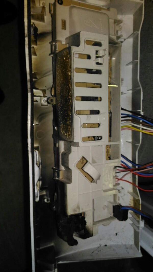

сообщение 23.2.2017, 19:36
Вот, как вариант возможного возникновения очага возгорания, фишка тена, коробка модуля, крышка, стиралки...
Бабка сказала, что валил густой чёрный дым,обычно включают на ночь. Думаю, им очень повезло, стиралка стояла под деревянной столешницей, дом старый с деревянными перекрытиями, но в этот раз стирали днём.
Нужно обязательно проверять фишки тена на этих модулях, не первый случай у меня такой.
Ага, если не замуруют в гарнитур намертво ещё и приварят к чему-нибудь и вилку с провода срежут и скрутят с проводом торчащим из стены. Причём с жёстким скрутить могут. Приходишь и не знаешь за что браться.

- - Den55   Вот, как вариант возможного возникновения очага в...   23.2.2017, 19:36
|- - Founder   Цитата(Den55 @ 23.2.2017, 20:36) Бабка ск...   23.2.2017, 21:05
|- - zx-spectrum   Цитата(Den55 @ 23.2.2017, 20:36) Нужно об...   24.2.2017, 7:01
- - Den55   А модуль, кем то ремонтировался. Паялся как раз п...   23.2.2017, 21:33
- - Den55   zx-spectrum, имею в виду именно ЭТИ, модули. Практ...   24.2.2017, 7:21

- - Den55   При ближайшем рассмотрении, оказывается, что первы...   24.2.2017, 9:08
