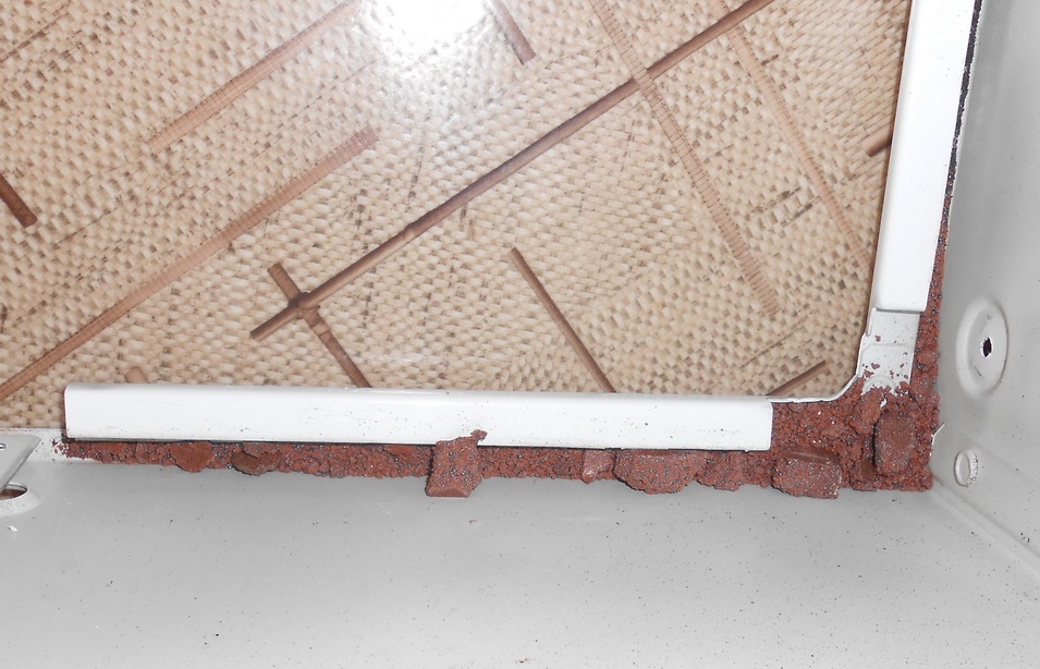

По просьбе: СМА Electrolux EW1275F, 914512001-02, S/n 04200277. Не вижу флуда, нормальная дискуссия. Тем более, это беседка.
Был ли "Бабах!", или он медленно осыпался небольшими фрагментами уже неясно.
Говорят никаких стуков не слышали. Выметали из-за неё только тяжелый коричневый порошок, когда возникала необходимость двигать стиралку.
Остатки противовеса:
Добавлено 11.7.2013, 2:24
После снятия стенки:
Добавлено 11.7.2013, 2:31
Когда решил взять кусочек такого противовеса, то он от прикосновения пальцев рассыпался в порошок....
Добавлено 11.7.2013, 3:09
Цитата(Alexzz @ 9.7.2013, 12:35) *
Развалившиеся в куски красные противовесы встречал не раз. Но чтобы рассыпался совсем в пыль и бесследно исчез... Не верю! Последние куски всё равно должны были упасть и остаться под машиной. Это раз. Во вторых, ни разу не встречал хозяек, которые бы убирали пыль ПОД машинкой. Для хозяек стиралка - недвижимость. Мастера принесли, установили, и всё. Оно неперемещаемо. Ни разу не встречал хозяйку, которая бы сама двигала машину чтобы под ней убрать.
На фото всё, что удалось обнаружить. Всё в порошкообразном и пылевом виде. Собрали пылесосом. Похож на заржавевший металлический порошок. Технология порошковой металлургии?

- - Bad   Противовес высыпался пылью.   8.7.2013, 1:14
|- - FELEX   Цитата(Bad @ 8.7.2013, 3:14) Противовес в...   8.7.2013, 6:34
- - hotpoint   дык противовес из мусора склеен , вот и рассыпался...   8.7.2013, 5:00
- - sadko178   Если противовес рассыпается,то болты должны остать...   8.7.2013, 6:34
- - FELEX   hotpoint, у тебя случаем от тех кучек сей девайс н...   8.7.2013, 6:39

- - Denisi4   Противовес должен был расколоться и упасть в поддо...   8.7.2013, 13:56

- - Bad   Судя по характерным признакам, ставлю $100 чт...   9.7.2013, 10:13
- - Alexzz   Развалившиеся в куски красные противовесы встречал...   9.7.2013, 10:35
|- - AnatolyM   Цитата(Alexzz @ 9.7.2013, 12:35) ... ни р...   9.7.2013, 16:47
- - Bad   Ну, не в пыль совсем, понятно. Но разваливаются.   9.7.2013, 10:40
- - Neon   Цитата(Bad @ 9.7.2013, 11:40) Ну, не в пы...   9.7.2013, 11:56
- - Влладимир   Привезли   10.7.2013, 4:53
- - Bad   Да, вот он в такие кусочки и рассыпается, а дальше...   11.7.2013, 11:21
|- - AnatolyM   Цитата(Bad @ 11.7.2013, 13:21) Да, вот он...   11.7.2013, 13:43
|- - Janyk   Цитата(AnatolyM @ 11.7.2013, 14:43) Прико...   11.7.2013, 15:42
|- - FELEX   Цитата(Janyk @ 11.7.2013, 17:42) +1 FELEX...   11.7.2013, 22:38
- - паук   Цитата(Bad @ 11.7.2013, 12:21) Да, вот он...   11.7.2013, 23:48
- - Bad   Это не такой противовес.   12.7.2013, 1:14
- - Alexzz   Такой такой. Именно эти красные противовесы и расс...   12.7.2013, 10:44
|- - Bad   Цитата(Alexzz @ 12.7.2013, 11:44) Такой т...   12.7.2013, 17:37
|- - FELEX   Цитата(Bad @ 12.7.2013, 19:37) Ни разу не...   12.7.2013, 23:55
- - Founder   Точно такое же исчезновение противовеса видел один...   12.7.2013, 17:54
