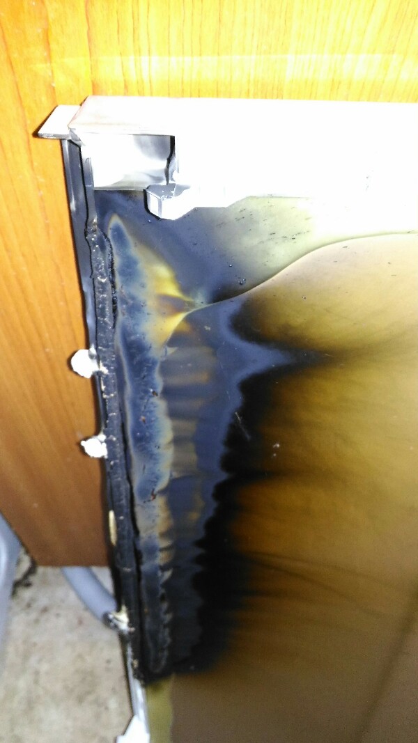

у моего клиента лавэнд модуль сам начал гореть...если смотреть на сма с лицевой панели,то с левого угла ...очень сильно поплавилась морда и бункер для порошка(непригодно все сплавилось)...если бы не бдительность клиента-было бы тоже самое...он относительно спокойно рассказывал-она стирала и горела...со светом проблем небыло,по крайней мере у соседей ничего не вышло из строя....по приезду ужахнулся-модуль,морда и бункер по форме неугадать вообще...так что случай я думаю частые,только не все до сми добирается...може т фотки выложу вечером...я так и не понял отчего она гореть начала-весь угол платы прогорел до тла...скорее всего началось с разъемов...защитные варисторы сохранили форму ...скорее всего не от них..
Сообщение отредактировал CROU - 29.11.2016, 9:42
Корень этих бед с односторонности плат. Кольцевые трещины на выводах силовых элементов и вперед, к горению текстолита. Ты хоть раз видел такое на двусторонних с металлизацией отверстий? Я нет. Если у кого-то есть фото с дырой от горения текстолита на двусторонней плате, дайте фото, очень интересно посмотреть.

По фото похоже что Атлант
сообщение 29.11.2016, 10:34
Уверен что данное фото с места происшествия?

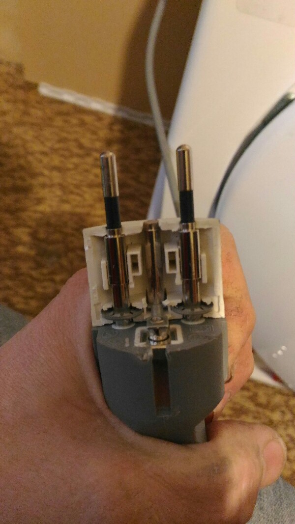

Что-бы розетку не менять
сообщение 30.11.2016, 19:38
Сообщение #70
В старые советские, шуко не лезет. Диаметр штырьков другой.
сообщение 30.11.2016, 19:40
Сообщение #71
А кто поменяет? Пожарный?

сообщение 23.2.2017, 19:36
Сообщение #85
Вот, как вариант возможного возникновения очага возгорания, фишка тена, коробка модуля, крышка, стиралки...
Бабка сказала, что валил густой чёрный дым,обычно включают на ночь. Думаю, им очень повезло, стиралка стояла под деревянной столешницей, дом старый с деревянными перекрытиями, но в этот раз стирали днём.
Нужно обязательно проверять фишки тена на этих модулях, не первый случай у меня такой.
